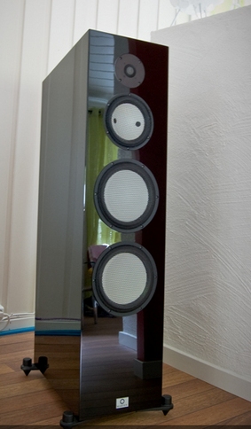

Forresten. Hvilken høyttaler er det du har avbildet på profilbildet ditt? :)

Marten Bird
http://www.positive-feedback.com/Issue43/marten_bird.htm
