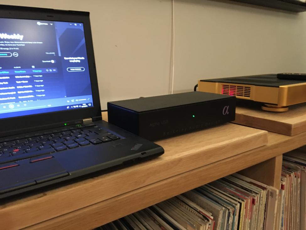

Liker godt grensesnittet og oversikten i Spotify. Bruker PC - SPDIF bro - DAC m digital volum - Sluttrinn. Det fungerer utmerket. DAC’en har et filter spesiallaget for 48 KHz som er det SPDIF konverteren som funger meget bra.
