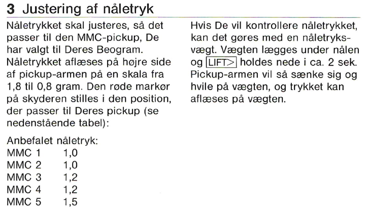

Hvordan justerer jeg nåltrykket på denne spilleren og hva skal den stå på?

Ok, supert. Da har jeg justert nåltrykket til 1,2.
