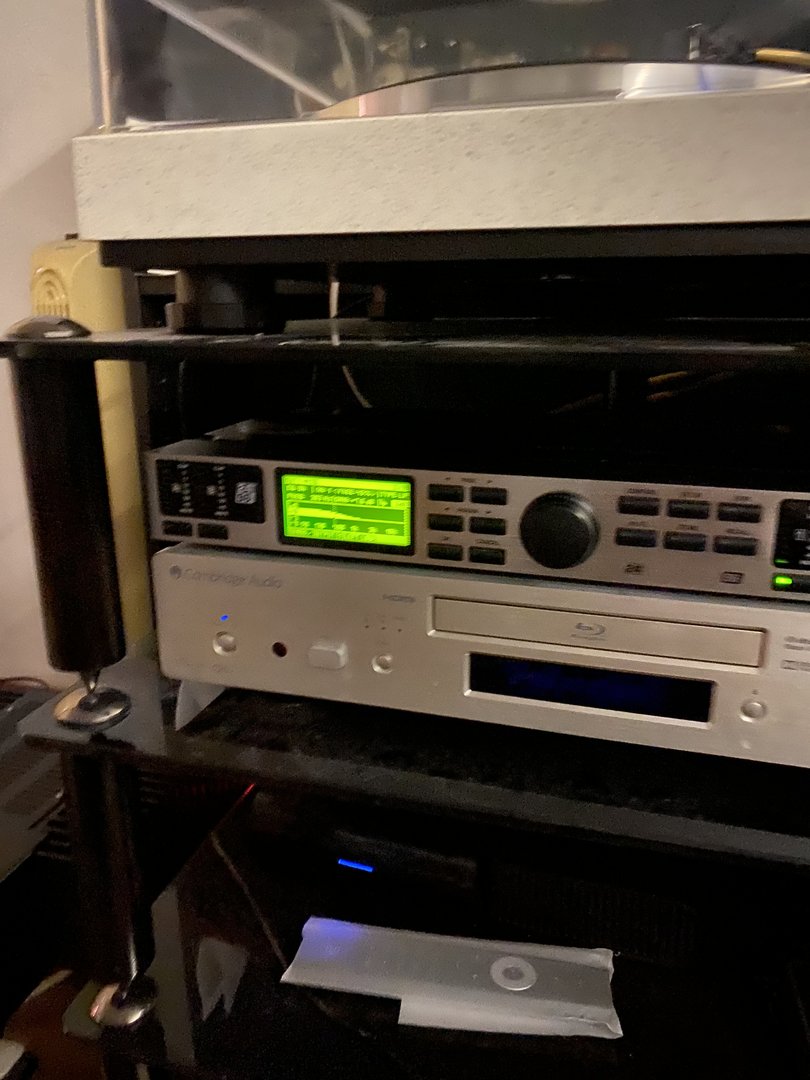

Petre
21.11.2007
1.787
1.447
Siggerud
Mange av de gamle LPene med rock fra 70-tallet låter tildels flatt og kjedelig på et anlegg uten tonekontroller og loudness, og en analog equalizer i betalbar klasse mudrer til lyden for mye. Så jeg prøver en rimelig digital eq. Denne virker ikke å ødelegge noe når man kjører rett gjennom og klarer å tilføre det boostet som trengs for å gjøre musikken morsom å høre på. Den er ikke en dedikert eq, men mer et multiverktøy, som elektronisk delefilter og mye mer. Slett ikke verst for en billig penge! Blir jeg hekta kan jeg kjøpe noe bedre etterhvert.
