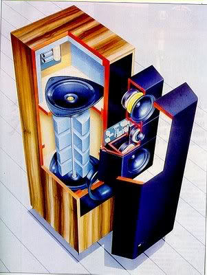

Jeg har nylig kjøpt (usett) et par KEF 104/2 høyttalere som mangler ett av basselementene.
I følge KEFs hjemmeside er disse høyttalerne utstyrt med varianten B200 Sp1188. Etter hva jeg begriper er disse litt uvanlige, og antagelig tatt frem spesielt for 104/2 hvor to B200 bassene er montert aksielt, og hvor de er koblet sammen mekanisk via et aluminiumrør som går fra magnet til magnet. Av denne grunn har elementene en smultringformet støvhette (slik at aluminiumrøret kan monteres til magneten). Bildet under illustrerer det hele. Som dere ser er dette en variant av de trekantede B200-elementene.
