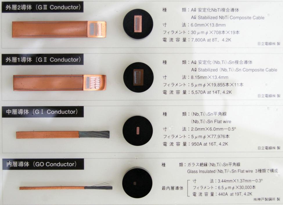

De nye typene kabler nye er superledende i vanlige omgivelsestemperaturer i inntil 9 timer uten kjøling ved bruk som vist under.
Nye design, nye materialer.
Brukes bla i/til stabiliserings og fremdriftsmagnetene i denne:

Coilene i magnetene til det japanske Maglev-toget er LTS og kjølt med flytende helium til noen få kelvin. Det går ca 700.000A i dem som gir et magnetfelt på rundt 5T for å levitere toget. Det er fire magneter per side per vogn.
