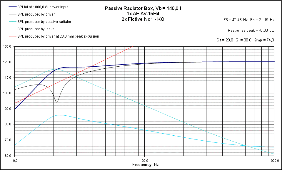

I. 1 stk Acoustic Elegance AV15H4 med 2 stk Acoustic Elegance 18" passivmembraner (1600 gr hver). I 140 liters kasse ser dette slik ut:

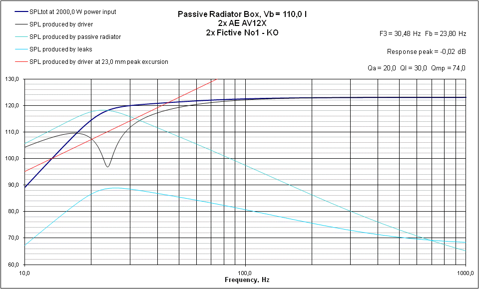

II. 2 stk Acoustic Elegance AV12H med 2 stk Acoustic Elegance 18" passivmembraner (1600 gr hver). i 110 liters kasse ser dette slik ut:
I mine audiodidakte øyne ser begge løsninger BRUTALT bra ut. Har jeg misforstått noe?
Dual 12" versjonen har 30 liter mindre kasse, ca. 300 cm2 ekstra membranareal, høyere spl, og bør integreres bedre oppover med mellomtonen. Er det noen grunn til ikke å velge 2 x 12 fremfor 1 x 15?

Går det ut fra noen av grafene å lese seg / synse seg frem til hvorvidt jeg ender opp med "one tone bass", eller blurete, ukontrolert bass e.l?
(Jeg ser at dual 12" versjonen ruller av litt tidligere en 15", men dersom jeg øker 12"-kassa med 10 liter blir får de tilnærmet lik avrulling, og det selv om dual-kassen da er 20 liter mindre. Den har fortsatt høyere SPL, større membranareal etc)
