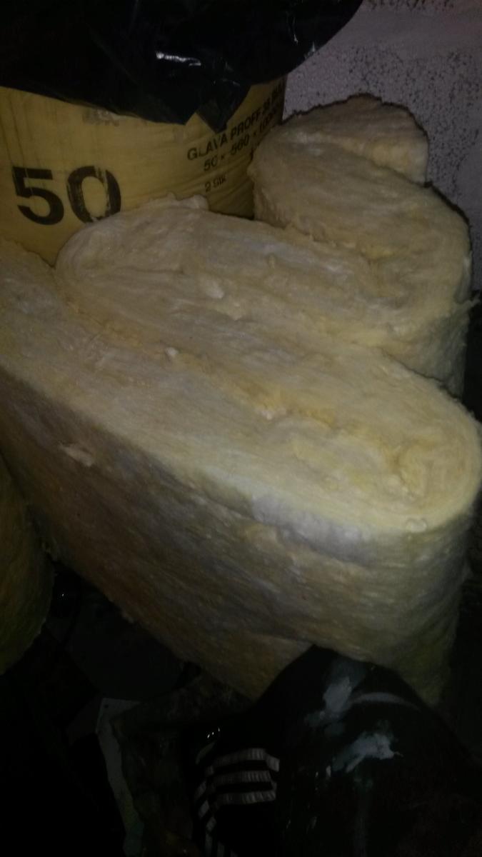

Jeg tenker og prøve to stk glava bassfeller. Ser jo at de fleste bruker trekanter. Men jeg lurer på om det går og sette glava på høykant og forme det som en trekant.
Et bilde for og vise hva jeg mener.
dette bildet er nå bare for å vise grovt hva jeg tenker. Det er vel rett og slett for og slippe kutting ned i trekanter.

Mål før og etter, da vet du.
Jeg prøvde med en rull Glava i hjørnet i min kino, målte ingen forskjell....
Bulter
18.02.2003
1.848
3.848
Kjøp Rockwool rørskåler (til isolasjon av rør), stripp vekk folien utenpå og kle dem med stoff. Sett to oppå hverandre hvis du vil ha dem fra gulv til tak. Mye enklere!!
S
Syncrolux
Spiller i praksis ingen rolle med tanke på absorbsjon. Men stående plater har en tendens til å bøye seg, synke ned og bule ut.
Som noen har nevnt her også - bassfeller vil i de fleste tilfelle IKKE forbedre frekvensresponsen i bassen, men de vil ha god effekt på å senke decayet ("etterklangen").

Du får en mer riktig og presis bass med masse nyanser pga att du fjerner en del stående bølger.
dette overdøver resten av bassen.
bruker du 20 cm glava så står den litt bedre uten å bule ut.

Nåja, man fjerner ikke stående bølger. Men man korter ned decayet på de, og resultatet er at det låter langt bedre.

Skal du bruke rørskåler må du opp i en diger di for att de skal stoppe stående bølger i de lave frekvenser.

Jeg liggende noen ruller Glava etter oppussing så jeg tenkte og bare bruke det jeg har. Men hvis det ikke har noen betydning om den ligger eller står blir jeg og lage en ramme med stående Glava også bruke en netting utpå som holder det på plass.
Noen formening hvor tykt det må være for og ha positiv virkning? Vurdere 35 cm fra spissen der vegge møtes til ytterkanten av glavaen.

35 cm tar deg kanskje ned i 100 Hz området. Skal du virkelig ned i bassen bør du opp i meteren eller mer.

En meter har jeg ikke plass til. Jeg får bare prøve med 35 og høre hvordan det blir.

35 cm blir garantert bedre enn ingenting ihvertfall. Det rydder nok fort opp endel i midbassen din.
