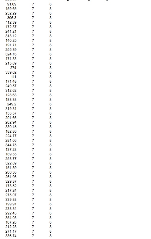

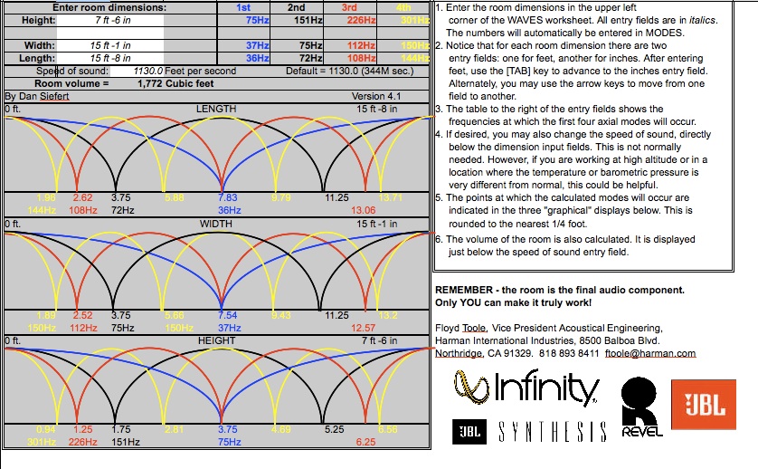

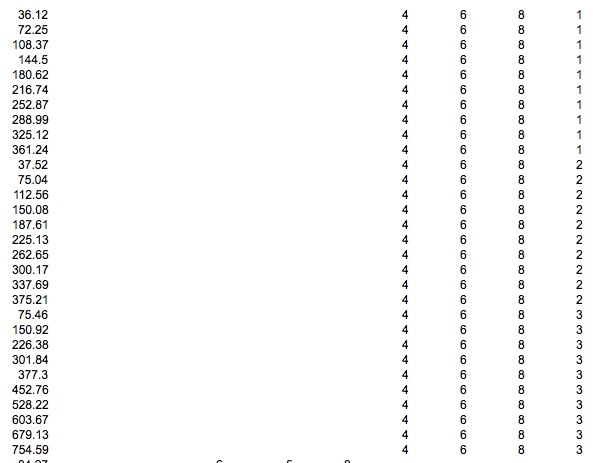

    Problemet er at jeg må beslutte hva jeg gjør før tapetsering (ønsker ikke å ha synlige perforerte hull i stua).
    En kjapp titt på mulige problem-frekvenser ca 36/72/82/90.

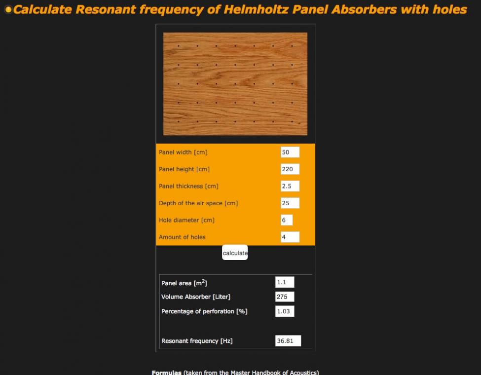

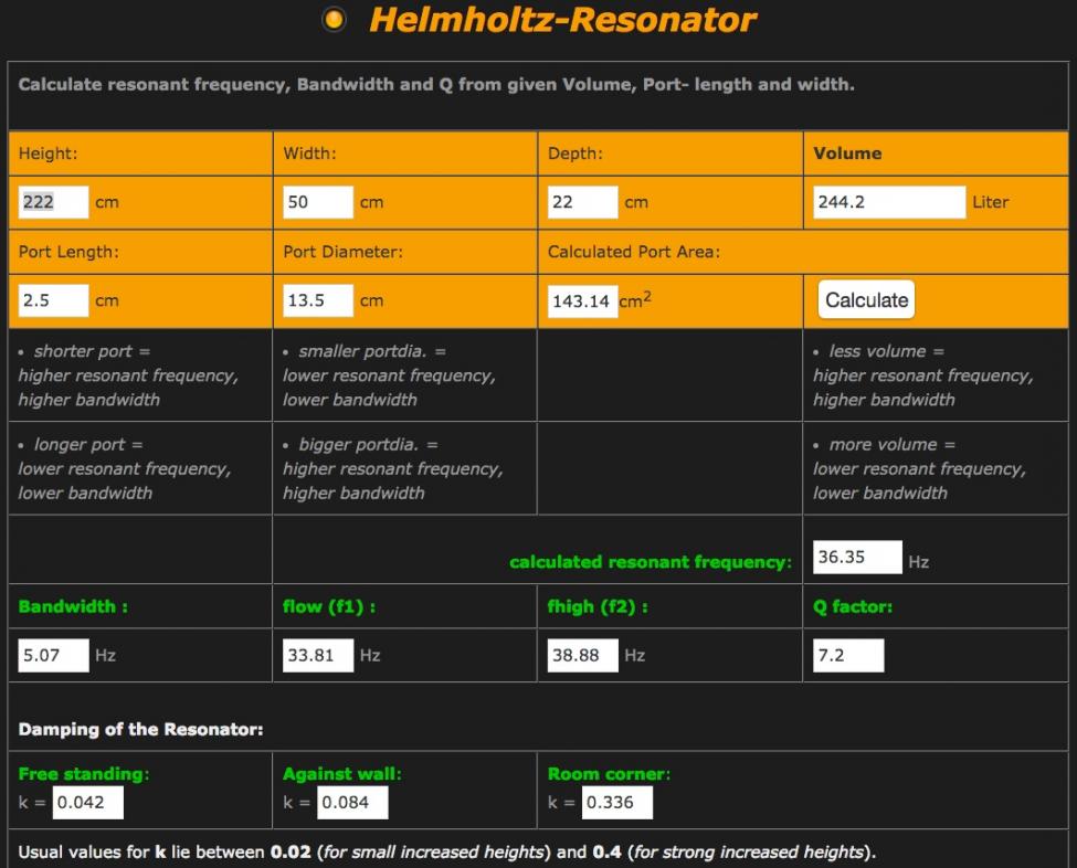

    Får følgende etter å ha knattet inn verdier i Helmholz kalkulatorene. Fokus her er på 36Hz.
    Virker dette riktig? Bør jeg vurdere å tune en side av veggen til 36Hz og en annen side til en annen frekvens?
