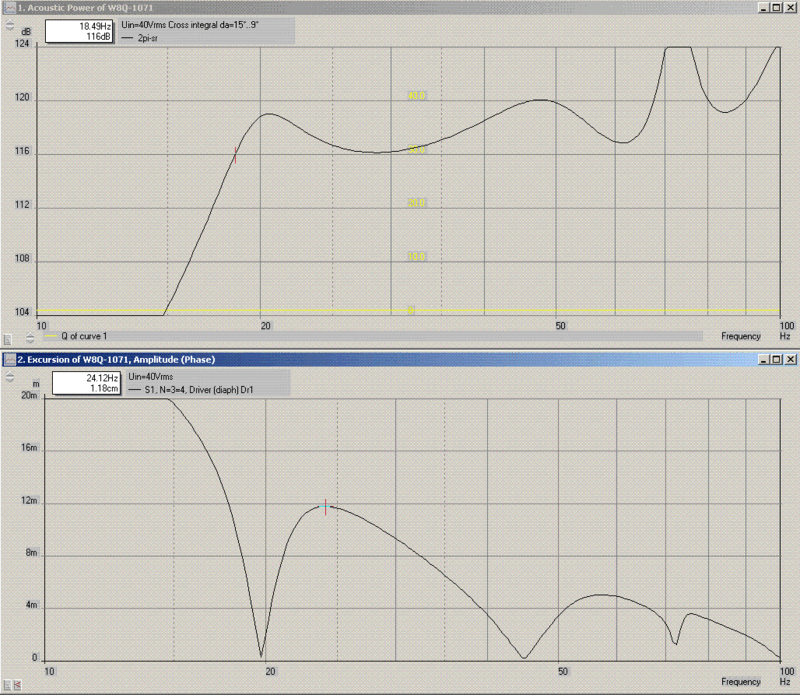

Denne størrelsen (ca 35cm dybde, god bredde og opp til taket) burde jo kunne duge til noen ofselege tapped horn-suber. Jeg så det var en på DIY audio som hadd bygget et svært tapped horn med to Tangband 8x12 ovalbasser.
|18Hz Tapped Horn
Def_Const |Horn Dimensions
a1 = 400e-4; |Area at throat (cm^2)
a2 = 460e-4; |Area at rear of driver (cm^2)
a3 = 2200e-4; |Area at front of driver (cm^2)
a4 = 2400e-4; |Area at mouth (cm^2)
l1 = 32e-2; |Distance from throat to rear of driver (cm)
l2 = 480e-2; |Line distance from rear of driver to front of driver (cm)
l3 = 72e-2; |Distance from front of driver to mouth (cm)
Def_Driver 'Dr1'
| Tang Band W8Q-1071
Sd=920cm2
fs=27Hz
Qes=0.32
Qms=4.36
Vas=176.44L
Re=6.4ohm
Le=2mH
system 'S1'
Driver Def='Dr1' Node=1=0=3=4
Waveguide 'W1' Node=2=3 STh={a1} SMo={a2} Len={l1} Conical
Waveguide 'W2' Node=3=4 STh={a2} SMo={a3} Len={l2} Conical
Horn 'H1' Node=4 STh={a3} SMo={a4} Len={l3} Conical
Og så fant jeg denne på Home Theatre Shack.
http://www.hometheatershack.com/for...-dual-tang-band-8x12-tapped-horn-project.html
Jeg har simulert denne driveren i transmisjonslinje - det ser lovende ut...

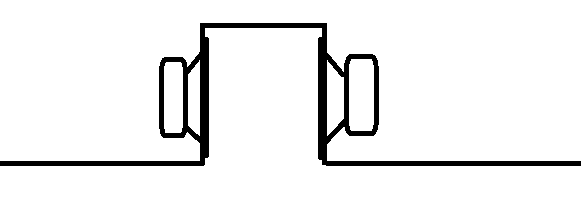

Tanken var å montere dei mot kvarandre, slik at dei kanselerer kreftene og ikkje aktiverer noko resonans med veggen. Plan B er to 15" eller 18" med eit durabelig fundament.

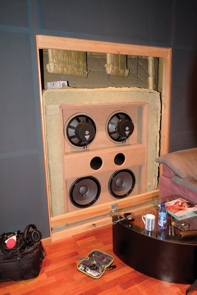

105db @ 10Hz med ordentlig kabinett bygget inn i vegg :D
Ray Audio / Kinoshita Monitor RS-1 i studioveggen til Bop Studios (4x 18" TAD)
The BOP Studios Story | Sound On Sound
Men fra drømmescenario til virkeligheten. Infinity Baffle elementer bør gjøre jobben lettere, så langt du klarer å avstive veggen nok.
