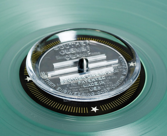

Clearaudio har en fin, tynn, lett sak av klar plast:

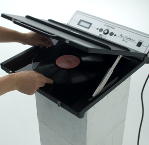

Ellers er det alltids vaffeljern å få kjøpt:
Eller i en litt mer fornuftig prisklasse:

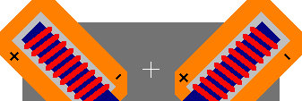

Skal prøve å tydeliggjøre litt bedre:
Dette viser et monosignal. Mono gjengitt på et stereoanlegg er det samme som begge kanaler i fase med hverandre. Her beveger nåla seg fra side til side. Grunnen til at mono er lagt denne veien er at man får plass til større utslag på denne måten. Monoskiver er gravert på samme måten (muligens med noen ytterst få unntak fra riktig gamle dager).
Dette viser et signal hvor de to stereokanalene er i 180-graders faseforhold. Altså at kanalene er i motfase med hverandre. Nåla går opp og ned, som den også gjør med bulkete plater.
Edit: Argh! bare den øverste stillestående delene av gif'ene kom med. Skal prøve å redigere eller finne noen andre og prøve igjen.
Edit 2: Tror det beste jeg får til for øyeblikket er å sette inn den lille delen av gif'en som viser nåla ved siden av de andre. Legg også merke til at venstre spole har pluss oppe og minus nede, den høyre pluss nede og minus oppe. Sånn er spolene koblet.

OK. Så det du sier er at spolene i PU'en er i 180-graders faseforhold. Da vil de jo selvsagt fase hverandre ut ved vertikal bevegelse. Det var jeg ikke klar over. Takk for den oppklaringen.
