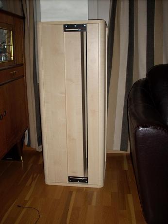

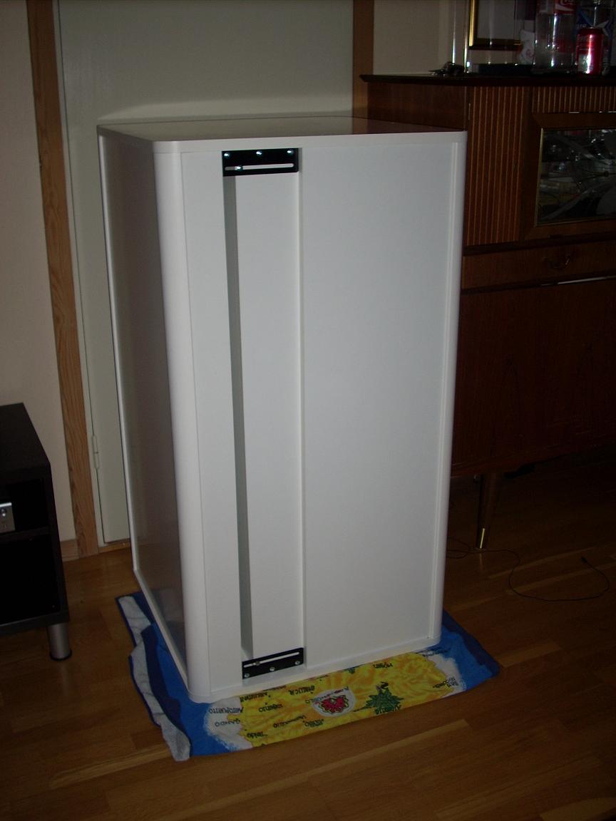

Da er resonatorene båret opp.....og venter på oppmåling....de er store..
ett par bilder,.........av galskapen :eek:
ssm
02.04.2007
5.414
v4 i bjørk....den andre er v6 i hvit , for innfelling i vegg henta disse i Sverige , på Arken
