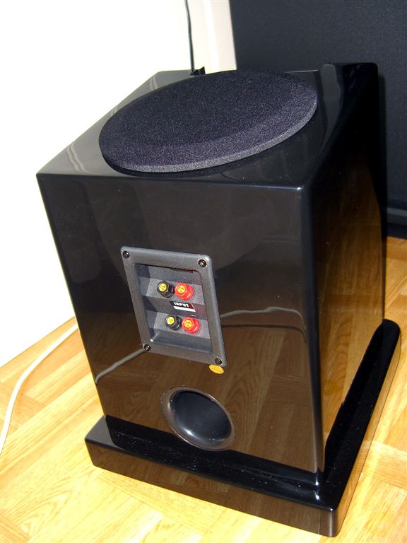

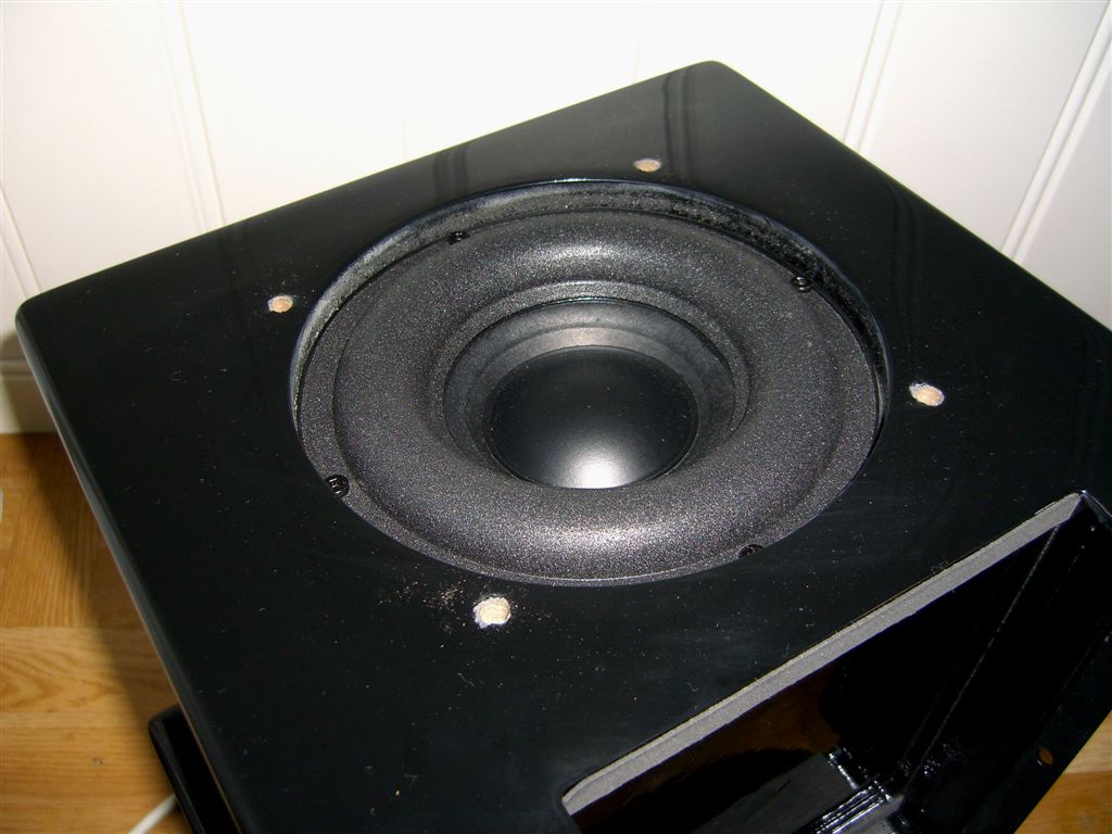

Jeg har non Acoustat Z-1100 elektrostat høyttalere. Meget fornøyd med lyden fra panelet, men sliter litt med bassen. Den er noe boomy og muligens litt for høy.
Bassen er en 6 tommer med lang slaglengde, som er montert i en ca 15 liters bassrefleks kasse. Bassporten er ca 16 cm lang og 6 cm i diameter. Kassen er godt dempet innvendig
Den tar vel over fra der panelet slutter på ca 250 hz.
Noe som sikkert ikke gjør det enkelt for en bass, å spille dypt og samtidig så langt opp i frekvens.
Non som har non gode forslag til dette problemet, har vurdert eventuelt om det blir bedre med annet element, eventuelt hvilket vill passe til jobben.
Har også prøvd de med aktiv drift via en Velodyne SPL 1000 watt forsterker, noe som gjorde den noe strammere, men ikke bra nokk.
Har også vurdert om jeg skal tette porten, den spiller mye trammere og penere da. Men da kommer "dyp bassen" bort.
SÅ alternativet da må vel bli å tette porten og bruke en subb som spiller stramt og dypt, men det blir vel en litt dyr løsning.
Kom med forslag !!!
Jeg kan gjøre det meste selv, som å frese nytt hull for en eventuel 6,5 tommer, eller lignende.
Mvh Øyvind
