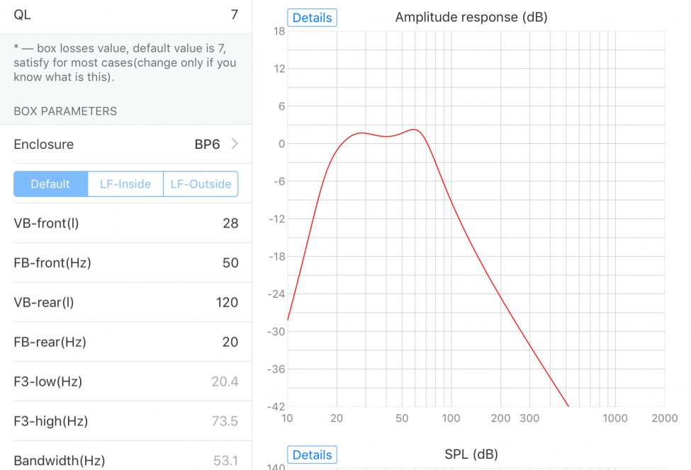

Det hjalp, men databladet er rett og slett noko av det dårlegaste eg har sett, det var nesten håplaust sparsommelig med parameter. Gjetta på det som mangla(noko eg ikkje er kvalifisert til), då endte eg opp med to volum, 166/87liter, der det på 87l har eit Ø20cm rør 80cm langt. Sidan databladet eigentleg er ubrukeleg, så ville eg nok anbefalt å bygd lukka kasse, sidan estimatet mitt er rein lotto.
Fenalaar
12.05.2002
8.752
7.625
Narvik
Forsøk på simulering, 6-ordens bandpass:
Du bør ha en plateforsterker med mulighet for filter og eq.
Tror du blir plaget med en-tone-bass...
Mitt forslag er 100 liter lukket kasse og evnt litt eq i bunn. Dette vil låte mye bedre.
