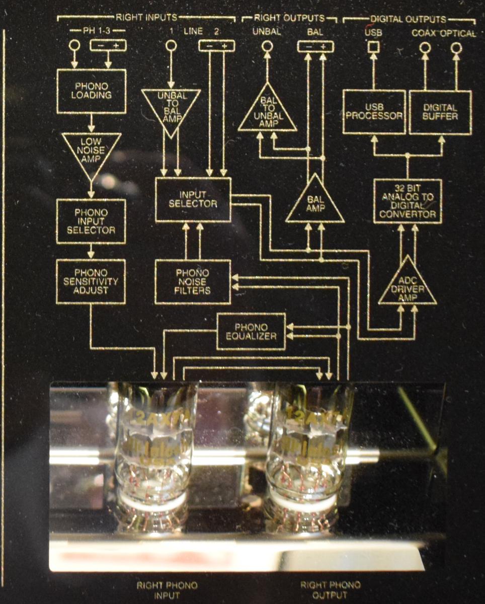

For meg blir dette nå et spørsmål om hvilken avdeling på McIntosh som tok avgjørelsen om å "samle" signalet i pluggen. Jeg ser bortifra at dette uansett er et knalltrinn.
