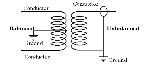

På leting etter svar fant jeg dette:
Lifting the Grounding Enigma
Kanskje noe nyttig til tross for avsporingen.

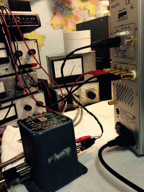

Ut i fra det jeg hadde målt og "ting" jeg hadde liggende måtte det bli slik.
Min audio generator (HP339A) gir signal inn til transformatoren (ubalansert) på høyre side.
Her inn fra venstre og balansert ut på høyre til XLR. Trafoen er en Gertsch (USA).
Som da jeg testet den ubalanserte (RCA) inngangen satte jeg generatoren til samme nivå: 1.1Vrms
Det ga samme resultat: 50 Watt ut.
