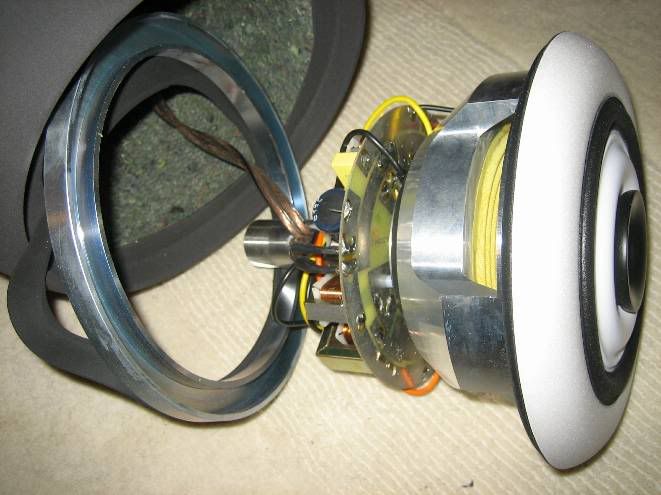

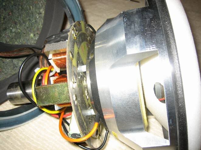

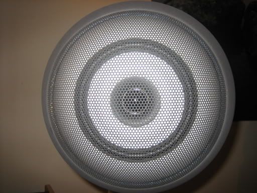

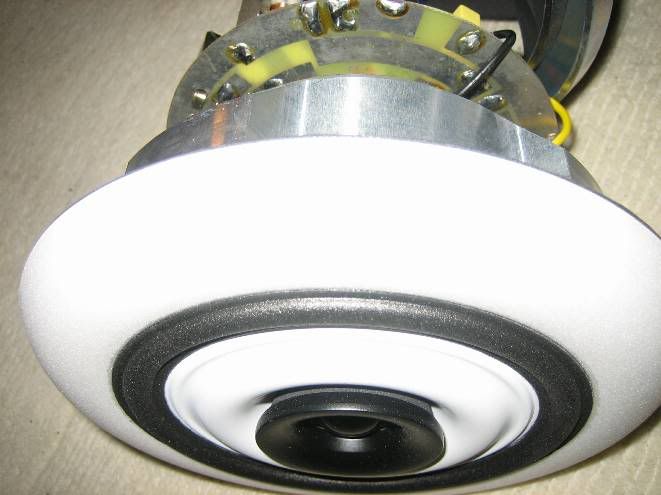

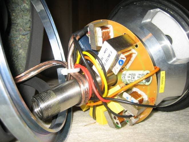

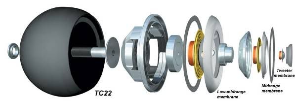

Joda det er fransk,Cabasse baltic.. det er faktisk en råten vandring på bass elementet..deling på 80hz..og bassrefleks, 94db..1400w spiss 200w.vedvarende.Ingen eller liten baffeldiffraksjon skulle jeg tro p.g.a kuleformen.. her får du bildene!  ;)
;D ;)
Kunne vært morro på sikt å handle 5 kuler til.. til surround..men 110.000 høvdinger  :(

Litt off topic men... Lurte litt på hvorfor det er så mange (fem) spoler på filteret mitt..? er det pga steilhet?
Snickers-is
05.02.2004
18.795
17.801
Med 3 ulike elementer i ett så vil du jo ha 3 ulike resonansfrekvenser. Dersom det ligger kompensasjon for dette i filteret går det tre spoler der. De to øvrige kan da teoretisk faktisk være lavpassdelene i 1. ordens filtre. Det kan være hva som helst egentlig så det er vanskelig å gi deg et svar på det.

Da spørs det om det er snakk om akustisk eller elektrisk. Normalt er det akustisk. Dersom du skal ha 12dB/oktav elektrisk og ingen impedanskorreksjon. I såfall stemmer antallet spoler, men som sagt kan det være løst med 6dB/okt elektrisk og impedanskorreksjon også.

Takk for bildene forresten. Nokså komplisert sak det der, men likevel prinsippiellt enkelt...
Hva snakker vi om vedr. membranareal vs. frekvensområde her?
Vidar

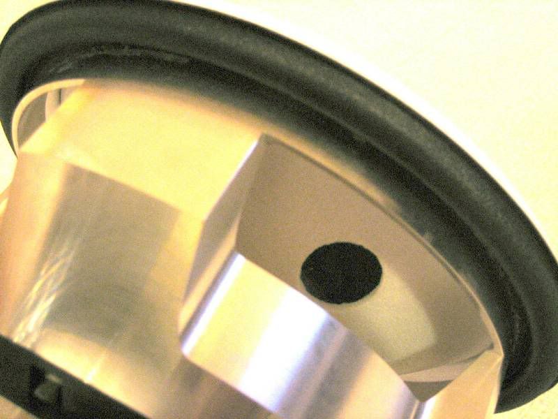

Membranarealet i bassen er nok temmelig bra tenker jeg..det er jo 9 tommer..at det er "fjernet en 4 tommer"
i midten er vel ikke så forferdelig..skulle tro at det arealet i pereferien som overskyter en 8 tommer oppveier for det i center..
Vidar Øierås
19.01.2003
3.202
341
9" ja, og 4" på mellomtonen. Da er vel det teoretiske arealet på bassen tilsvarende en 6,5 tommer, mens arealet på mellomtonen er som på en 2,5 - 3" tenker jeg. Tenk om elementet var oppbygd slik at HELE høyttaleren virket i bassen, mens mellomtonen og diskanten virker på hhv. mindre membranareal... Komplisert kanskje.
Jeg har for øvrig tegnet en skisse av en slik, men jeg finner ikke igjen tegningene...
