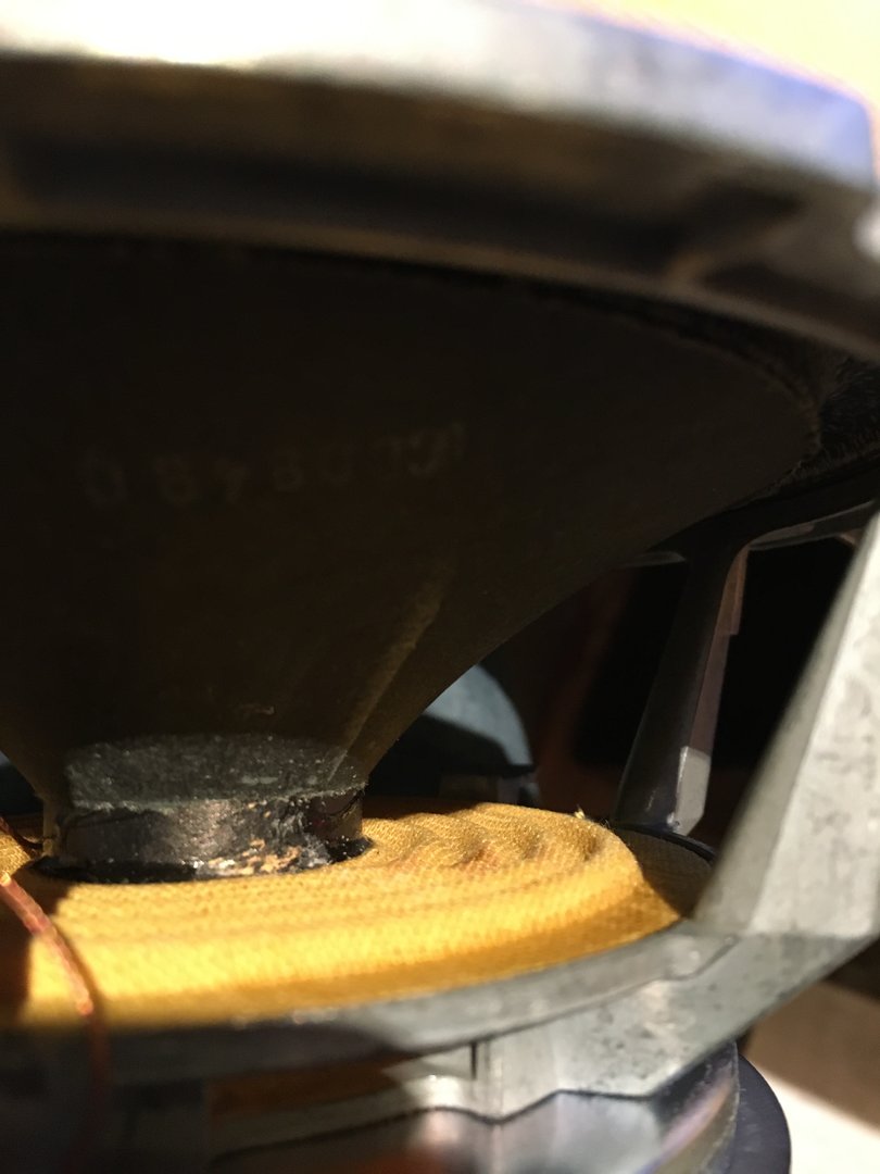

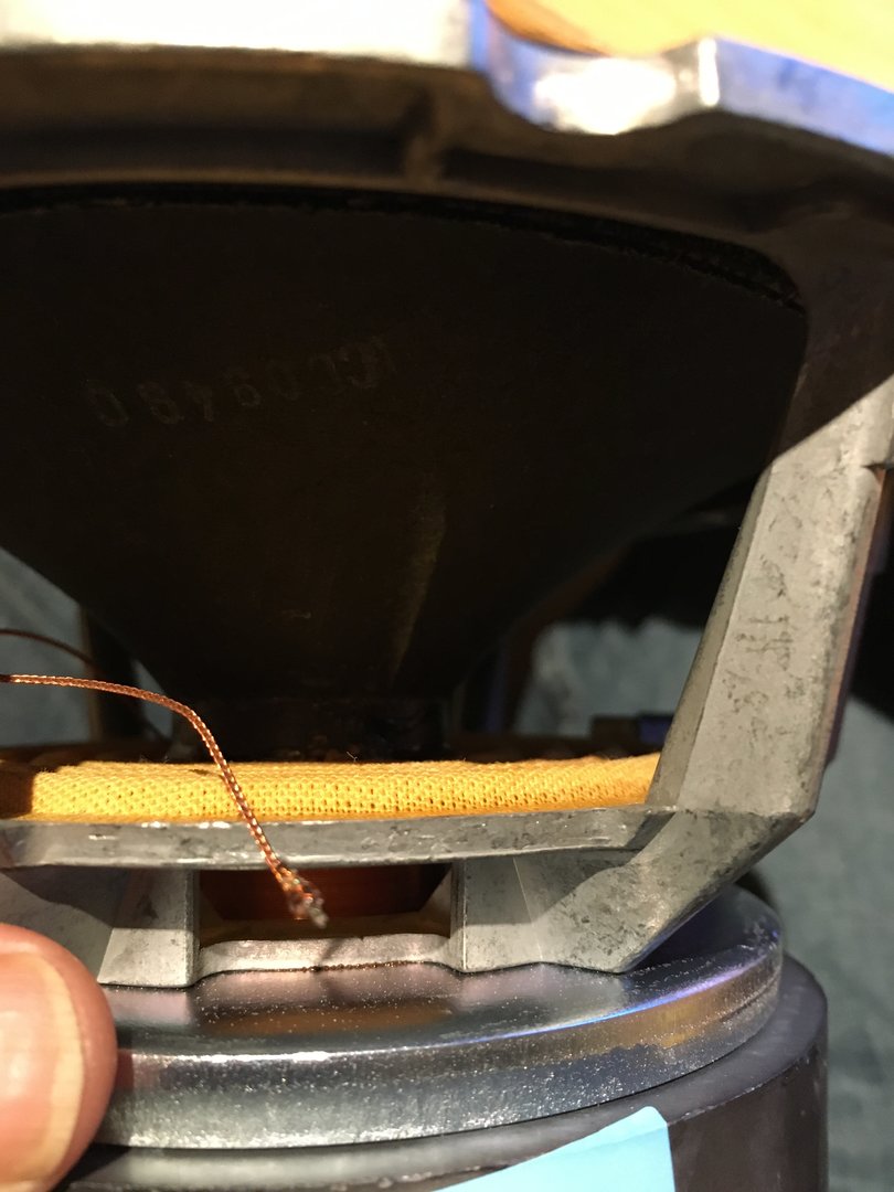

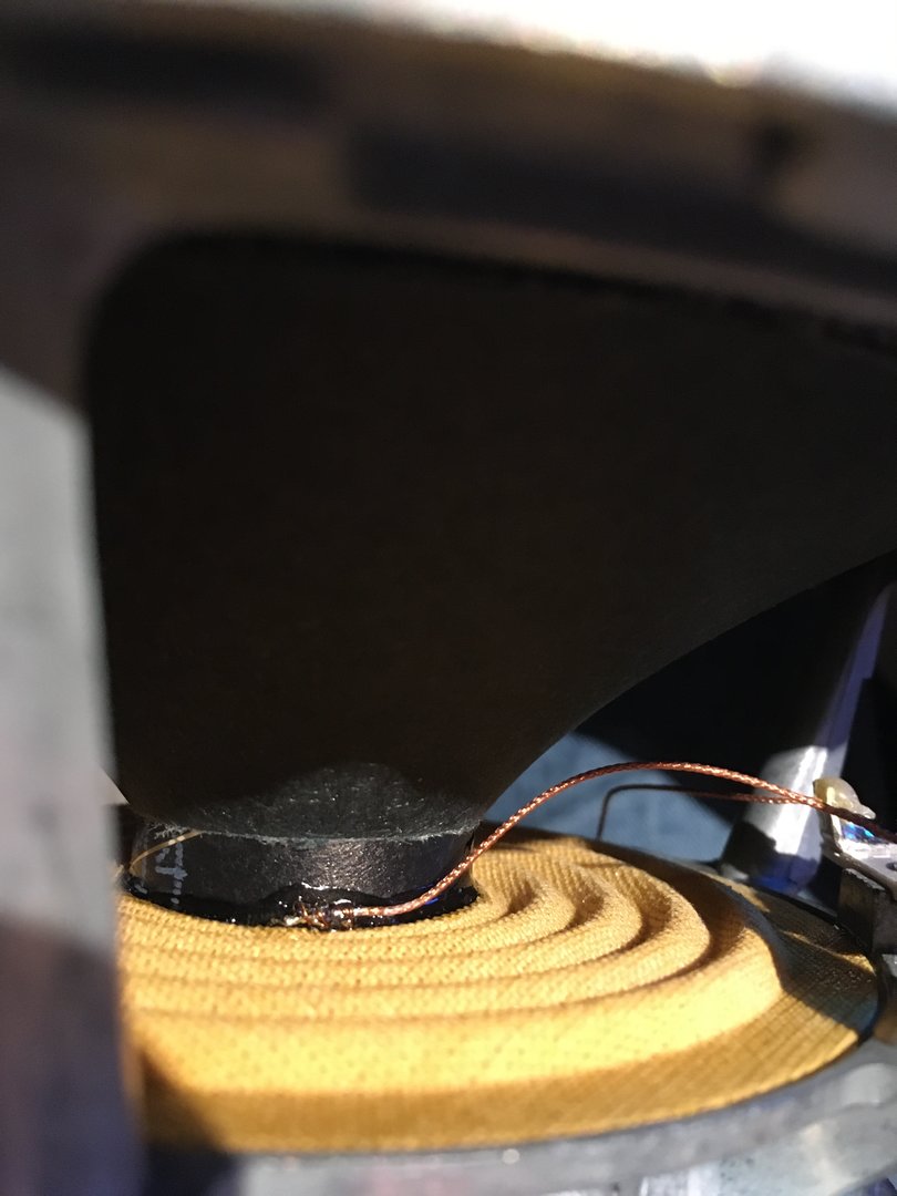

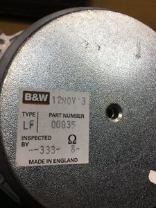

Har et basselement som har stått i en B&W 703, der en av de to "ledningene" til spideren er røket.
Har fått en som er mye bedre enn meg til å se på det, men han fant ikke loddepunkt i spideren og var redd for å ødelegge noe.
Mulig å fikse, eller avskrives som trist men sant for kasting?
Legger ved noen bilder som viser løs ledning og punkt samt det som er festet som det skal.

Dersom du:
1) får tak i tynn flettet myk koberlisse
2) kommer til med loddebolten (dekk med gaffatape overalt)
3) får loddetinnet til å sitte
4) måler lik motstand med multimeter mot den andre drivern som er i orden
ja da bør jo alt være i skjønneste orden
.....men mindre du hører forskjell på kabler da? Ikke gøy med tonal ubalanse og manglende oppløsning og dynamikk på den ene høyttalern....

Tynn flettet kobberlisse = skjerm fra feks mikrofonledning (?)
teafortwo
19.10.2008
181
68
Vet ikke om jeg misforsto dere. "kobberslissen som er der allerede er lang nok. Finner ikke loddepunkt på spidersiden uten å grave/skrape for mye, så det er det som er utfordringen.
Ikke noe problem på å nytt erstatningselement hos HiFiklubben, mener det er ca 1700 kr.
