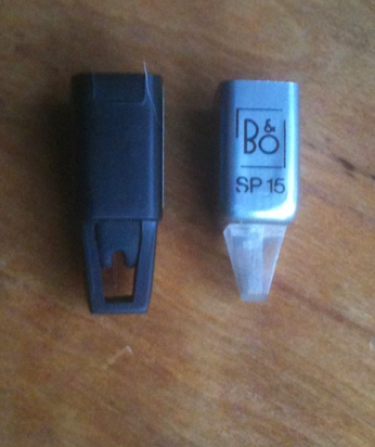

Det er til irritasjon at Soundsmith ikke lager dem i sølv, og som man ser er de også betraktelig større enn originalene.
Det finnes overganger for dem som ønsker å bruke B&O PUer mot vanlige tonearmskoblinger.
Dette er mitt SP15 klenodium sammen med en SMMC20CL+.
http://www.beoworld.org/prod_details.asp?pid=722
http://www.sound-smith.com/cartridges/bosmmc20clp.html
