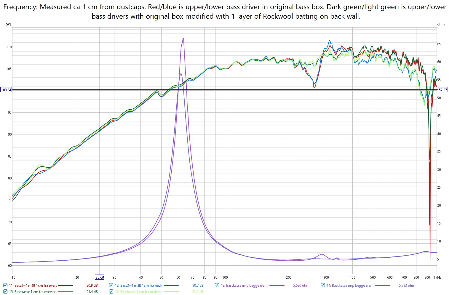

    Her kommer noen nærfeltsmålinger av de to 10" bassene i Duo Omega.
    Første bildet er av frekvensgangen til basselementene i orginalkassa etter at jeg har tatt ut forsterkeren og satt en kryssfinerplate der i stedet. Her er de drevet uten delefilter og EQ og vi ser den naturlige frekvensgangen:

    Her er det tydelig at det er noe som er uheldig i den orginale basskassa til Avantgarde. Det relativt kraftige utslaget i impedansen rundt 290Hz og dippen i frekvensgangen ved omtrent samme frekvens tyder på en resonans eller kansellering.
    Avantgarde har laget et meget solid kabinett med 30mm vegger og en kraftig avstiver i form av en hel og solid hylle som går fra midt mellom basselementene og stopper ca 12 cm fra bakveggen. Dette lager en "tunnel" hvor lyden kan gå fra basselementet, bakover mot bakveggen, ned mot bunnen av kassa og så frem mot det andre elementet hvor lydbølgene kan reflektere tilbake. Dette kan være årsaken til noen utslag lenger opp i frekvens men en kvartbølge av 290Hz er rundt 29 cm.
    Den innvendige bredden er 240mm og det passer omtrent med det mindre utslaget i impedansen ved 340Hz. Kabinettet er har kun "eggekartong"-skum som demping invendig og det har knapt noen virkning ved disse frekvensene. Høyden invendig er totalt 490mm og dette blir delt i to av en hylle på ca 25mm tykkelse. Så hver 10"bass ser et kammer som er ca 244mm høyt. Dette passer heller ikke med den kraftige pukkelen ved 290Hz.
    Nok synsing, jeg får trykke inn noe dempemateriale og ser hva som skjer med impedanse og frekvensgang. Fant noe 10cm isolasjon og satt i gang:
    Se der ja! 290Hz pukkelen er borte fra impedansemålingen og frekvensgangen er glattet ut. Dette var nok en kansellering. Med dempingen er Fs en liten Hz lavere også. Vi ser at den mindre pukkelen ved ca 340Hz er der fortsatt. Dette var gøy. Jeg får prøve å optimere dempingen og se om det er mer å hente.

    Etter litt eksperimentering med fluffy Rockwool i kammerene bak elementene og på bakvegg ble det enda bedre. Dippen i frekvensgangen er helt borte. Fs er nå nesten 5 Hz lavere.

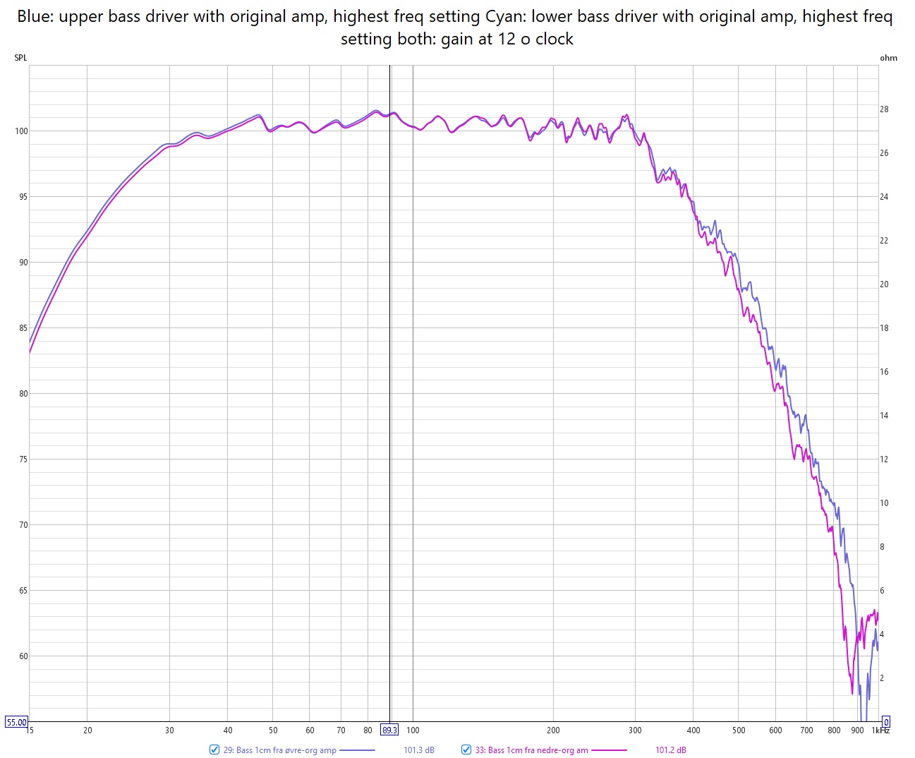

    Nå er det jaggu meg på tide å få målt basskassa med den orginale forsterkeren. Jeg glemte å måle dette før jeg satt i gang så jeg har ingen baseline med måling av orginal kasse. Det skal jeg gjøre med kasse nummer 2 slik at vi kan sammenligne den målingen med den som kommer nå med optimalisert demping og ellers orginal kasse/forsterker. Forsterkeren er satt til høyeste delefrekvens. OBS: UGLATTET måling
    Det var strøkent. Consider me impressed! Jevnt og fint og en F3 på rundt 27Hz. Fra tidligere impedansemålinger så vi at elementene var veldig godt matchet. Snasent at det måler så likt akustisk også.

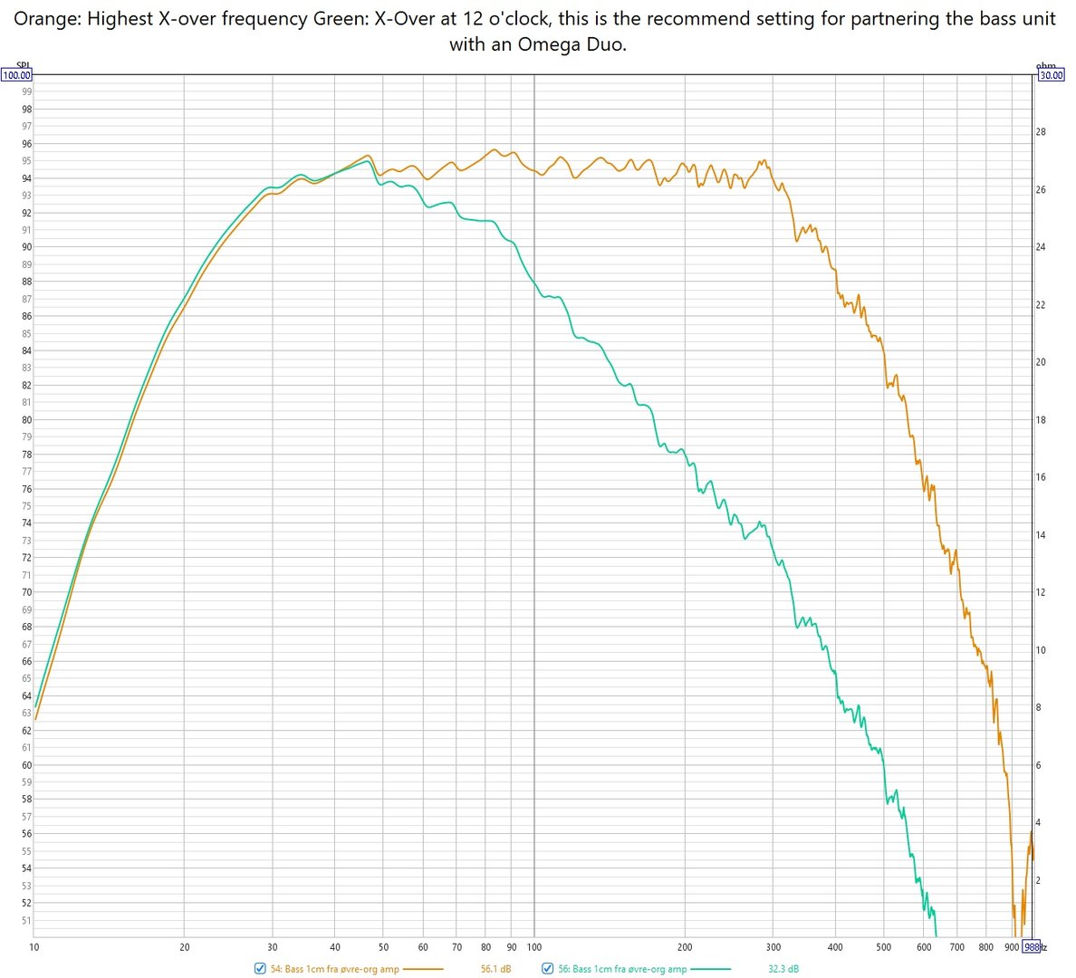

    Her ser vi frekvensgangen ved høyeste mulige delefrekvens vs den som er anbefalt som et utgangspunkt av Avantgarde Acoustic.

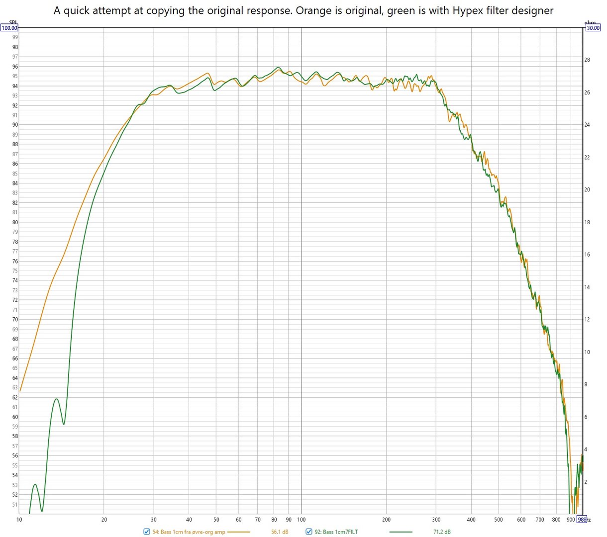

    Ettersom planen er å oppgradere de orginale bassforsterkerene til Hypex så gjorde jeg et kjapt (tok meg en time, har blitt alt for mye auto-EQ på meg :) ) forsøk på å etterligne den orginale frekvensresponsen. Jeg tenker at jeg skal lage presets som både emulerer den orginale løsningen til Avantgarde og så skal jeg forsøke å integrere hornet enda bedre.
    Hvis du ser på skalaen så er en strek 0,5dB. Uglattet respons.
