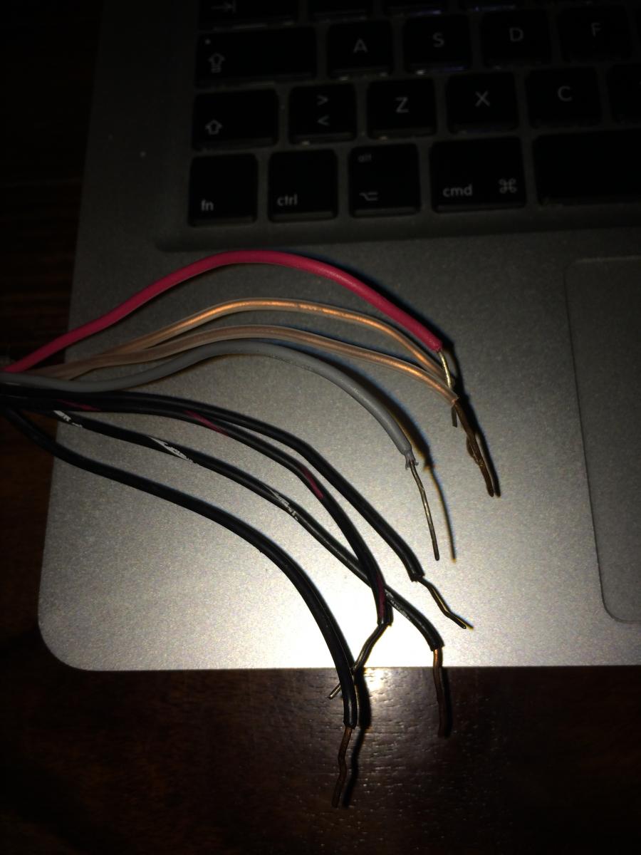

Ifm med kjøp av brukte høytalere fikk jeg med litt kabel. Dette er av merket AudioTruth Argent+. Mitt spm går på terminering. Jeg har vanligvis hatt spader i effekten og kobber rett i høytalerene. (Og aldri sølvkabler)
Noen med litt erfaring som kan fortelle meg hvordan jeg setter sammen disse? I hver ende er det 8 kabler i flere farger. Se bilde. 2 Gull, 1 Rød, 1 Lysegrå, 2 sorte og 2 sorte med mønster (forskjellig)

*BUMP* Ingen som kjenner dette merket?
Gull (Kobber) -Gull (Kobber),
Rød (Sølv)-Grå (Sølv),
Sort (Sølv)-Sort m mønster (Sølv),
Sort (Kobber)-Sort m mønster (Kobber)?
Og samme i andre enden?
Og sølv i mellomtone eller bass?

Ser ut til at det nå heter Audioquest og at kablene var rimelig high end, men det er noen år siden.
Men er fremdeles helt i det blå ift hvordan jeg skal terminere dem. Kanskje noen har en link til en side som omhandler dette?
Setter pris på all hjelp!

Alle de sorte skal til - og alle de fargede/de resterende til + om du skal ha singel-wire, skal du ha bi-wire så skal de 2 tykkeste sorte til -, de 2 tykkeste fargede til + (til bass) og tilsvarende med de resterende (til de øvre frekvensene). Disse kablene bør loddes til spader eller bananplugger.

Supert! Takk for svar. De skal biwires til noen gamle B&W 805n. Er det et poeng med sølvspader + evt sølv i loddet?

Bruk kobber spader og lodde tinn med sølv (f.eks. WBT). Det kan faktisk hende at disse låter bedre på dine 2 veis høyttalere brukt som single-wire. Dette er greie kabler men jeg vet ikke hva salgsverdien er/kan være.
