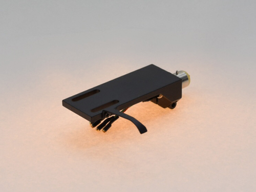

Hmm.
På bildet av AT-LP5 og Audio-Technica VM540ML/H ser det veldig ut som de er utstyrt med det samme
headshellet. Er dette headshellet laget av plast? I så fall, er det også her et stort forbedringspotensiale
- med lite ekstra arbeid - om du først skal bytte pickup. Gå for et Technics SFPCC31001K headshell,
Audio Technica AT-HS-1 headshell (om du vil være merketro) - om du vil billig ut av det, eller et
Jelco HS-25 om du er villig til å bruke (litt) mer penger.
Ellers tror jeg du vil oppleve en klar forbedring ved å gå opp fra AT-95Ex til VM540 ML. Sistnevnte er
vel den oppgraderte versjonen av AT-440. Med en skarpere nålesliping enn AT-95Ex, vil pickupen få
bedre oppløsning, samtidig som den plukker opp mindre overflatestøy.
Gunnar Brekke

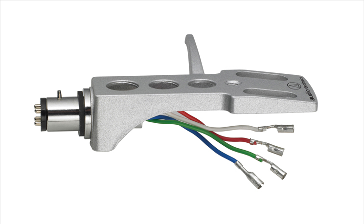

Både at-lp5 og vm540ml/h har samme headset, men det er ikke noe dårlig plastgreier. Det er headshellet som heter at-hs10, og er bedre (og dobbelt så dyrt) som at-hs1 og det originale technics-headshellet.
Jeg ser ingen grunn til å ikke bruke det.
Det finnes oppgraderingsmuligheter hos audio-technica og andre, men det ser jeg ingen stor grunn til å tenke på.

Ja regner med at når VM540ML er ferdig montert på HS10, så er det ikke noe dårlig headshell...
Headshell HS10 forresten laget i Die-cast Aluminium Body. Og riktig som Sst sier. Er det samme som er på LP5.
