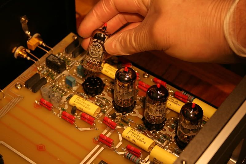

Noen nakenbilder er vel aldri feil.....
Vennlig hilsen
Morten

bjornendrestad skrev:
Intresang lesing. for og være helt ærlig så har jeg ikke så god peiling på riaa. så man må jo spørre litt rundt. men intresange begge to . Har foresten en Jolida jd9 nå. Hmm så var det de friste bildene lenger oppe her da

Må si det at PH 5 frister en del,får se hva som skjer. Lang levetid har rørene i et riaa tro ?
FZ
24.04.2002
3.892
504
Fra ARC's hjemmeside:
"Generally, preamplifier tubes last 5,000 hours or more, while power amplifier output tubes will last up to 2,000 hours."
Audiophile-Arve
21.339
9.023
Effektrøra må skiftast oftare enn andre rør, og rør i linjeforsterkarar eller dei som står i inngangen på effektforsterkarar, kan nok ofte klare 5000 timar. Men i riaadelen av SP 10 (der det står 8 småtriodar 6DJ8) slitest røra relativt hardt, og eg har nok ofte skifta dei pga støy og andre former for forringa lyd ein del oftare. Hadde nokre nydelege som måtte ut etter berre eitt år, hugsar eg (men då var det rør som var brukte "litt" tidlegare, utan at eg fekk stadfesta timetalet)
Eg trur du iallfall kan rekne med at du ikkje treng skifte rør oftare enn annankvar gong du har slitt ut ein pickup...
NB: Min SP 10 er ein heilt annan konstruksjon enn dei nyare riaatrinna, som brukar langt færre rør. Det kan hende slitasjen vert annleis i desse (har høyrt ting som tyder på dette)
