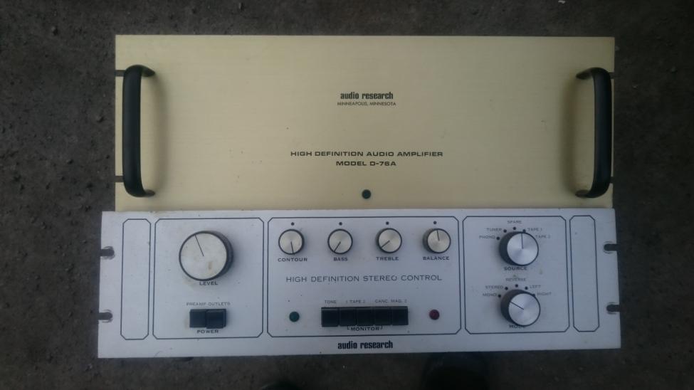

Jeg tenkte jeg skulle få liv i disse boksene i løpet av høsten. Fordi jeg er usikker på teknisk tilstand trenger jeg noen råd. Er det bare å fyre opp, eller bør man ta noen forehåndsregler? Trenger gode råd fra noen som har erfaring med rørforsterkere. Hvordan finner jeg f.eks ut om kondensatorer eller rør er defekte? Hva er beste metode for rens av kabinett og innmat?

Utvendig kan du rense så mye du orker.
Innvendig ville jeg nøyd meg med trykk luft.
Du bør teste rørene først.
Når du har et ok rørsett, bør du starte litt forsiktig.
Bruk Variac og start ved ca 50V nettspenning. Juster forsiktig oppover mens du sjekker at alle spenningene kommer opp slik de skal.
Kanskje litt vanskelig å vurdere om alt er korrekt før rørene har fått riktig temp.
Uansett: Start forsiktig.

Takk for raskt svar.
Finnes det en enkel metode å teste rør? Det er forøvrig ganske mange det er snakk om, og jeg innbiller meg at noen er mer utsatt for slitasje enn andre og at noen er mer kritiske.
Jeg er teknisk kyndig, men ingen radioreparatør, så vi snakker om amatørfiksing.
Er satt opp med loddebolt og et enkelt multimeter.

Rørene bør du vel få sjekket hos noen med rør tester, og er du ikke kompetent nok selv ville jeg latt en service teknikker sett over forsterkerene før du setter på strøm. Hvor bor du i landet?

Rør testes i en rørtester.
Hvis du har et godt fungerende forsterkertrinn kan du også teste.
Det siste vil kreve en del annet utstyr og begrenser testing til en enkelt rørtype.

Neste spørsmål er om dere kan anbefale noen som kan ta en rask sjekk.
Eventuelt må jeg få tilgang til både en variac og en rørtester.

Importøren av ARC, Mono, bruker Dalen elektronikkservice for reparasjon/service.
