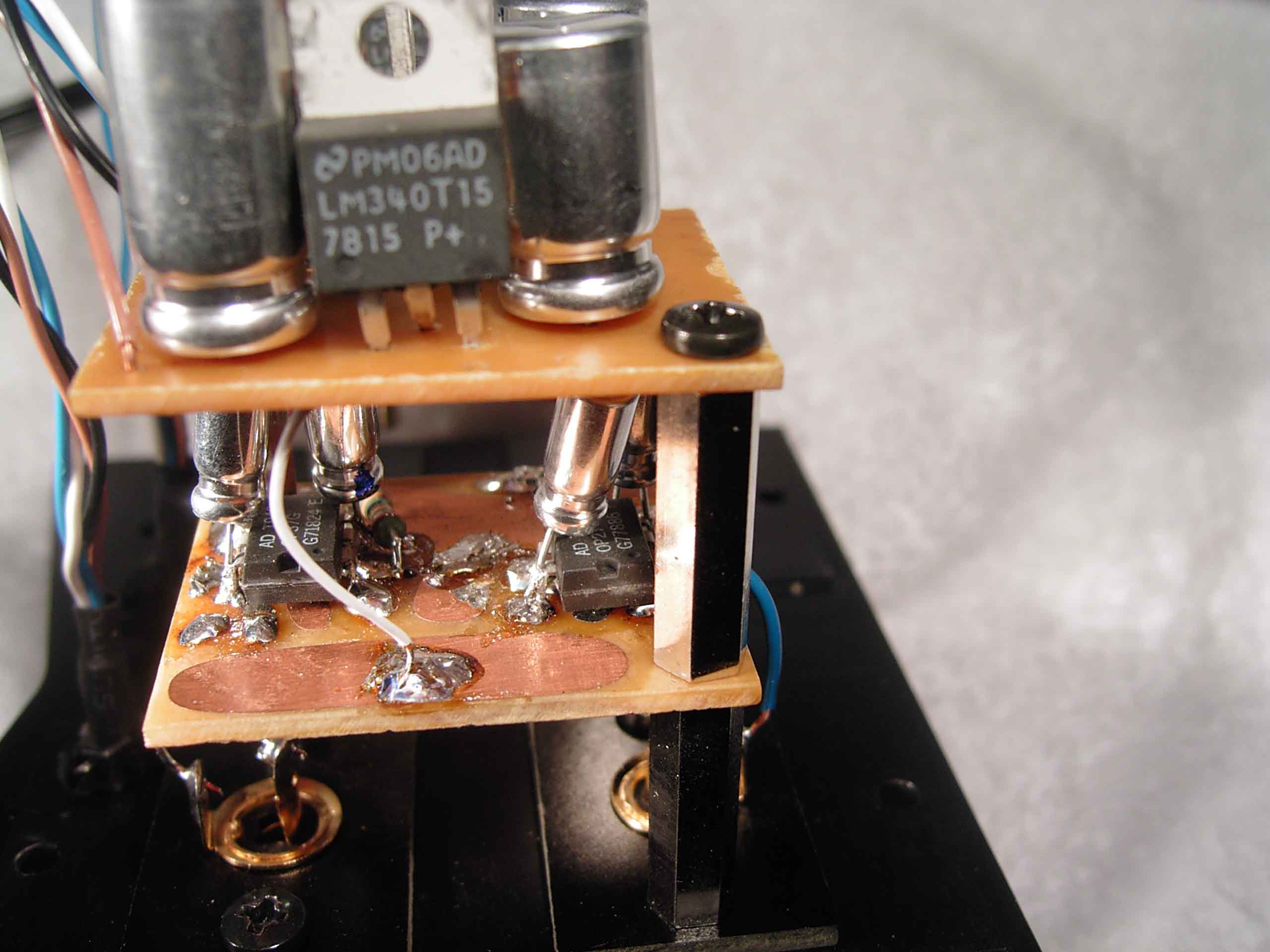

Pengvim

Er det bare meg eller ser de loddingene litt "sølete" ut? ???
(Eller er det veeeeeldig forstørra eller noe)
K
kbwh
Oj. Likner på mine elektroniske delefiltre (som ser ut som fy). Men jeg har brukt sokler til billene.
R
Ronny_D
Ikke bare litt søl ! D3et hadde aldri passert en loddekontroll i produksjon.
Rhesus
23.11.2006
2.466
Himmel! Er det der noe som er solgt i butikk? :eek:

Wow! Det er jo styggere enn det jeg lodder. 8) Skikkelig nybegynnerprosjekt. Hvem er det som selger noe sånt?

Uansett dårleg kvalitet på alle andre plan, dette vil garrantert bli kanselert av at plasten på kondensatorane er tatt vekk ::) Duelund vil nok bli varm om hjertet når han ser andre med samme meining som han. Det er godt sidan vi teoretikarane kanskje har vore litt harde med han i det siste.
Spøk til side, det var ikkje fint som dei andre seier, men det er då tydelegvis godt nok til at lyden blir bra.

Det er ikke første gang loddearbeidene til 47 labs tiltrekker seg litt paddesaft, det eneste jeg har kunnet konkludere med er at loddesøl ikke har noenting med lydkvalitet å gjøre.
Reparasjonsarbeider derimot.. å gi seg på disse pølene med loddelisse frister ikke.
Når det gjelder plast på kondisene har jeg en mistanke om at dette er fjernet like mye for å gjøre jobben for kopister og "reverse engineers" litt vanskeligere.
