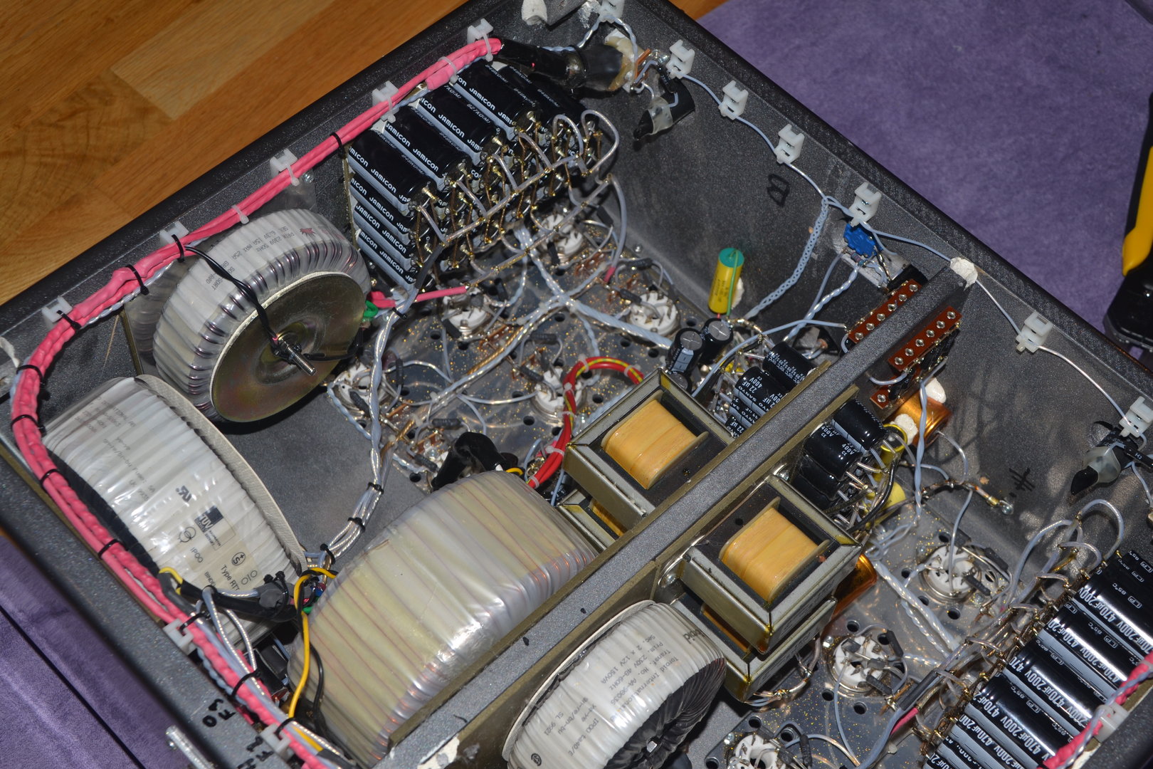

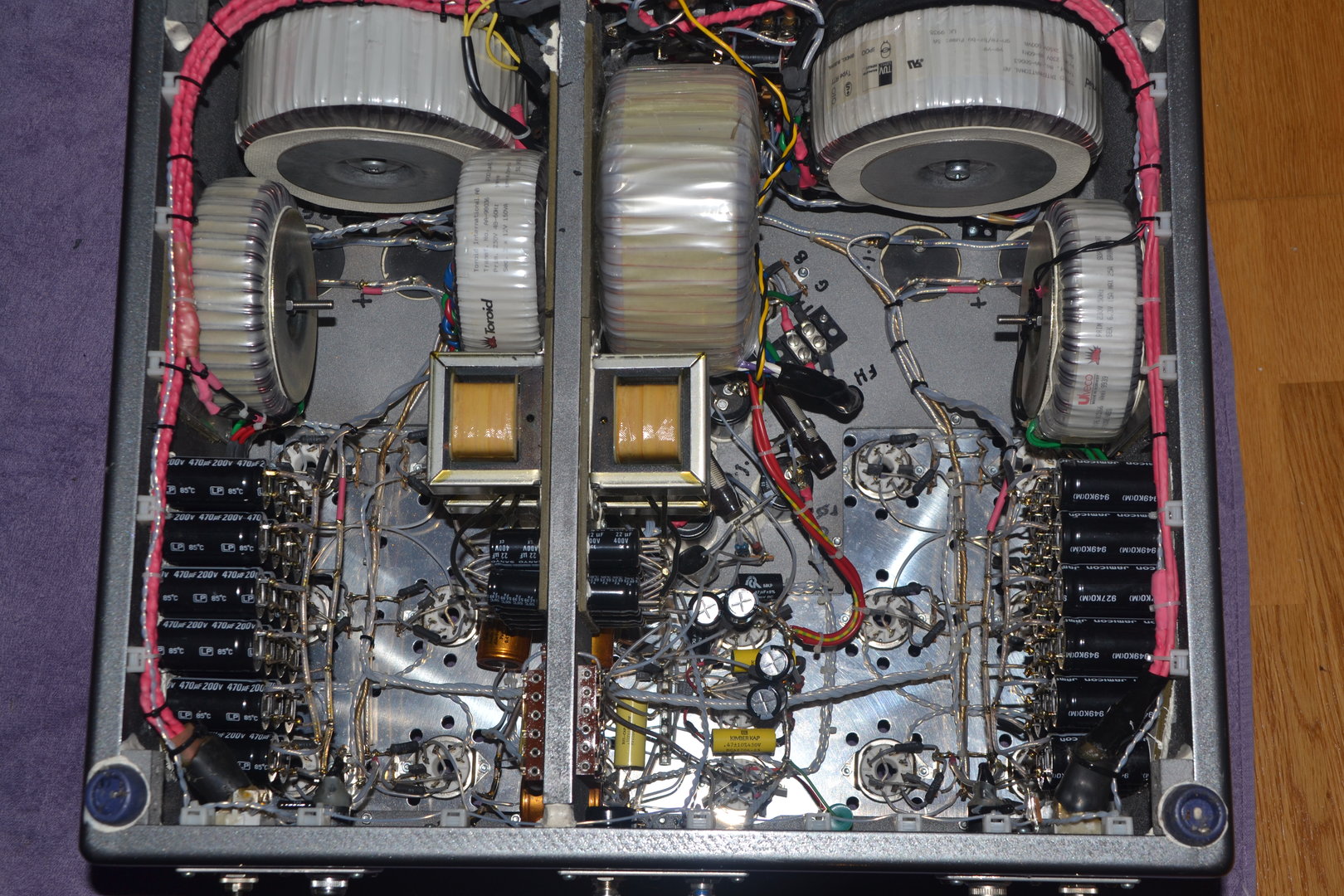

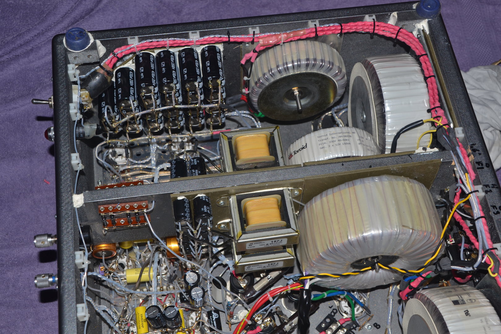

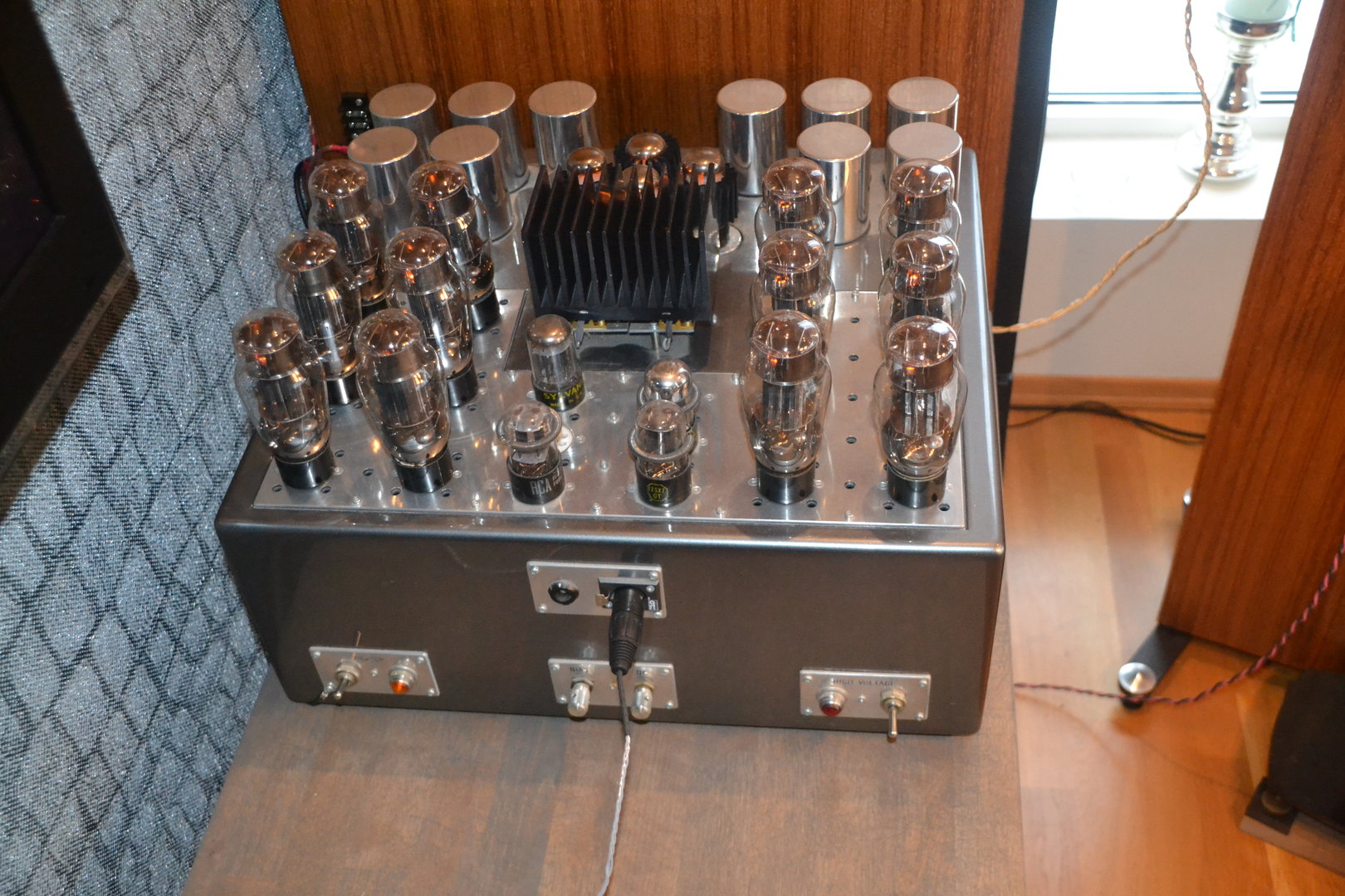

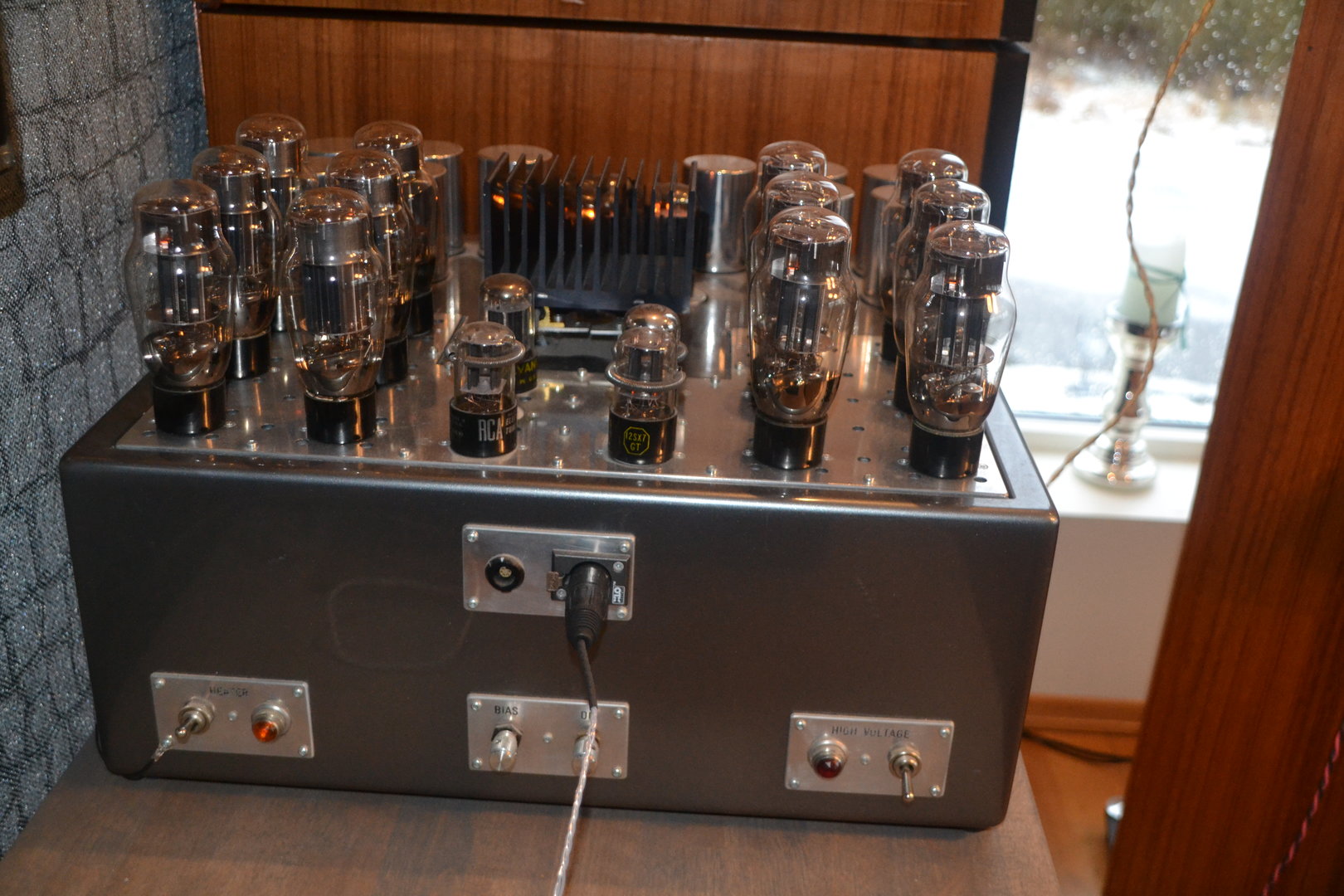

    Hyggelig at du har startet en vennetråd for Atma-Sphere, var ikke klar over at den fantes før for DSC_0343.JPG DSC_0346.JPG et par dager siden.
    Min første rørforsterker var Atma-Sphere M-60 monoblokker som jeg bygde som et kit.
    Da jeg likte lyden så bra, bestemte jeg meg for å lage en egen variant av kretsen, men med litt flere utgangsrør samt sjenerelt høyere kvalitet på komponentene. Disse bygget jeg i ca år 2000 og har fungert problemfritt siden. Med et unntak av når jeg tok de med på triodefestival i Århus i Danmark. Dette var på en skole, og jeg og dama hadde reist for dagen. Han som eide resten av anlegget de var koblet sammen med og var på skolen fortalte at det var synd at den ene forsterkeren kuttet da High Fidelity hadde vært innom og ville høre dem.
    Fikk ihvertfall bilde av dem i bladet :)
    Legger ved noen ut og innvendig bilder. DSC_0347.JPG 2020-10-08 16.05.45.jpg 2020-10-08 16.05.59.jpg 2020-10-08 16.06.14.jpg De 4 rørene bakerst er en likeretter bro til drivertrinnet. Det er dobbel chocke innput på både + og - 300 vdc til driver rørene. Under den sorte kjøleribben er bleeder motstander for å holde spenning nede før rørene blir varme. Kondensator bankene på siden og på toppen er til utgangsrørene som har 130 vdc på platene. Forsterkeren gir ca 120 w i 8 ohm.
    Skråget er laget av mdf og lakkert med bil lakk. Topplaten er aluminium.
