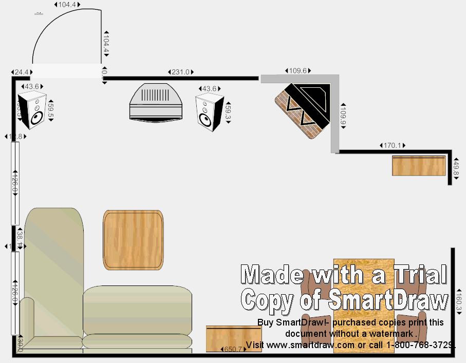

Jeg sliter med dårlig lyd i stua. Jeg har hørt høyttalere i butikk som har hørtes fantastisk ut, men hjemme hos meg har det vært elendig.
Jeg har etterhvert skjønt hvor utrolig mye rommet har å si. Jeg har nå lest en god del om akustikk, abosrbenter og diffusorer, osv (bl.a. her på forumet), så jeg er litt inne i det.
Mitt problem er nok bl.a. at oppsettet blir assymetrisk (se nedenfor). Jeg lurer nå på om det i det hele tatt vil være mulig å kunne få til noe god lyd med dette oppsettet (å sitte den veien i stua).
Målet er lytterom (og stue).
Slik ser det ut:
[Høytalerne er ikke så mye på skrå som tegningen antyder.]
Som tegningen viser: Den venstre høyttaler (V HT) står i hjørnet til venstre for TV'n. Jeg har forsøkt å sette den så langt ut fra sideveggen som mulig (men ikke slik at den blokkerer for døren). Den høyre HT står til høyre for TV-benken.
1. Symmetri - Oppsett
Det jeg skjønner er at dette er et asymmetrisk oppsett. V HT reflekterer i sidevegg, og er nær et hjørne. H HT har ingen sidevegg, mens det er en peis (mur) i nærheten. På bakveggen blir det motsatt - det er hjørne på den ene siden, men ikke på den andre.
Jeg har forsøkt å flytte litt rundt på høyttalerne, og det har hjulpet, men det er fortsatt elendig lyd: uklar lyd, ubehagelig å høre på, ubalansert stereobilde, noen toner forsterkes (kan være helt skjærende)/andre reduseres. Virker som om det er noe etterklang.
Kan det i det hele tatt bli bra lyd med et slikt oppsett? Er det noen som har fått det til?
Jeg lurer også på om sofaen kan spille inn. Denne er jo også til overmål assymetrisk (vinkelsofa). Avstanden fra VT til sofa er jo mye kortere enn fra H HT til sofa.
Dersom det skal bli bra, må man vel på en aller annen måte kompensere for dette assymetriske oppsettet, med adekavte assymetriske absorbenter, diffusorer, osv? Det blir kanskje vel komplisert....? Eller er det noen enkle tips her som burde gjøre vei i vellinga? *håpe håpe*

Hva med å sette VHT inntil tv'en og dra tv'en litt lenger bort og skaffe deg en lett og behagelig stol som du kan dra frem når du skal høre musikk(nærfeltslytting)? Lurt å trekke HT litt ut foran tv'en (hvis mulig). Selv dro jeg i en periode av livet mitt HT frem og tilbake fra veggen.

Rart du skulle nevne det. Det var det siste jeg gjorde før jeg skrev innlegget :) Tenkte det kunne være smart, men synes det låt nesten enda verre, så ble rimelig oppgitt :( Men, jeg kan prøve mer med plasseringer, og bl.a. prøve å trekke høyttalerne ut.
Jeg prøvde forresten også å snu sofaen, slik at langenden kom nærme H HT, mens det var mye fritt rom foran V HT. Lyden var da merkbart bedre. Klare fine pianotoner bl.a. Fortsatt ikke bra, men klart bedre. Sånn kan imidlertid ikke sofaen stå, så det er ingen option. Men det er tydelig at plasseringen av sofaen hadde en eller annen effekt (ikke så rart siden det er et kjempemøbel med skumgummi som plutselig kommer rimelig nær inntil den ene HT).
Det som er pes med å flytte høyttalerne, er at de står på spikes. Jeg har spikesko, men de er veldig små, og glir lett av ved flytting. Selv om jeg prøver aldri så forsiktig, går det nesten alltid galt, og det blir hull i parketten (relativt tunge høyttalere). :( Har i tillegg foret opp spikeskoene foran med mynter under (for å tilte), så du skjønner det er helvete å flytte rundt :D
Har også tenkt på at det må være en enkel løsning på dette. Selv har jeg tenkt på å skaffe noen litt større spikesko som tåler litt flytting uten at HT-spike glir ut, og kanskje med sånnmøbel-dott under (sånn som man fester på stoler osv for at de skal skli lett på gulvet). Hvordan er det du får det til? Laget egne spikesko som gjør det lett å trekke HT rundt omkring?
Edit: Hei igjen. Leste tråden om nærfeltslytting det var referert til over. Skal helt klart testes ut. Virker veldig spennende. Da blir det nok også mindre forskjell på gulvskjevhet for HT'ene. Det var også anbefalt noen gummiknotter fra Biltema som høres smart ut. Det er vel da i steden for spikes? Jeg trenger i tillegg noe for å tilte høyttalerne + kompensere for skjevt gulv (der HT til slutt blir stående), men det kan jo være noen mynter feks.
Skjønner, på den tiden hadde jeg Soundcare spikes, der henger skoen fast i spiken. Nå har jeg noen store fine sko kjøpt på Planet snapa (for rundt en 1000lapp, tror jeg) av et spes tungt og tett materiale. Stor fordypning til spikes og lett å dra HT.
De fleste spikes har gjenger og kan justeres opp og ned, har ikke dine?
Du ødelegger stereopersp hvis du har en høy Tv mellom HT, så du burde dra dem litt ut forbi TV'en. Skaff deg en flatskjerm og heng opp på veggen, da har du større muligheter.

Har et konkret forslag som kanskje hjelper noe hvis du skal ha oppsettet som det er nå. Du kan lage deg en plate med føtter av akustikkplate med stoff og treramme rundt. Den kan du sette på ved siden av HHT når du skal lytte. Da får du ihvertfall tilnærmet lik avstand til vegg for begge HT. Du kan ev sette en plate ved siden av VHt også, bare for å få lik "vegg" ved hver HT.

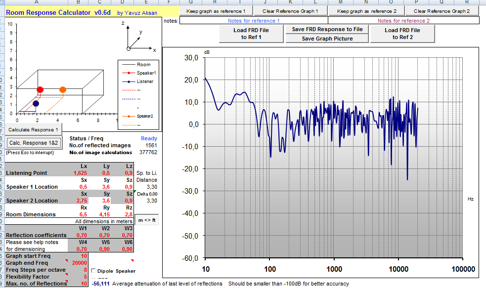

Jeg har en mic koplet til stereon, så dersom noen vet om noe SW som gjør at jeg kan teste lydsituasjonen i rommet som kan være nyttig for meg, så gi meg gjerne et tips :)
Hvis det betyr at du også har PC tilkoplet så kan du laste ned Audiolense fra www.juicehifi.no, måle anlegget og poste noen skjermbilder her. Så får du nok en del kvalifiserte tips tenker jeg.

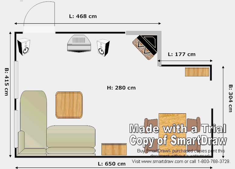

Nasse,
Kanskje du kan summere takhøyden og lengden på alle veggene?

Gjerne det. Dette er målene:
Tok nye mål med tommestokk, så vanskelig å få helt nøyaktig. Litt avvik er det nok (tipper +/- 1 cm). Kan evnt. skaffe meg laser, hvis dette er avgjørende.

Dette er nøyaktig nok.
Jeg går ut fra at takhøyden er ca 240cm?
Nei, takhøyden er 2,80 (se midten av tegningen).
Vet ikke om dette har noe å si, men legger også til: Taket er senket noe med glatte plater. Over dette er et det et originalt tak (med stukkatur). Jeg tipper dette originale taket har en høyde på ca. 290-300 cm (men har ikke sett det). Mellom nedsenket tak og originalt tak, er det ikke isolert tror jeg.

Hei,
Jeg har kjørt en liten simulering. Måtte jukse med geometrien for å bruke programmet. Med alle mulige forbehold så ser det ut som det er en seriøs dal rundt 100-200 Hz. Dette blir bedre når høyttalerne trekkes ut fra bakveggen.

Bx skrev:
Hei,
Interessant :)
Har prøvd litt justeringer. Et problem med å sette høyttalerne ut fra veggen, er at bassen blir redusert. I manualen til høyttalerne, står det at man kan begynne med å sette HT ca. 20 cm fra bakvegg og så justere utover og utover til man finner riktig balanse mellom "bass weight and definition".
En annen ting: Nå står høyttalerne foran en lettvegg? Har det noe å si? På motsatt side av rommet er det vegg som jeg antar er en gammel teglstensvegg med flere platelag utenpå (gips ytterst).
