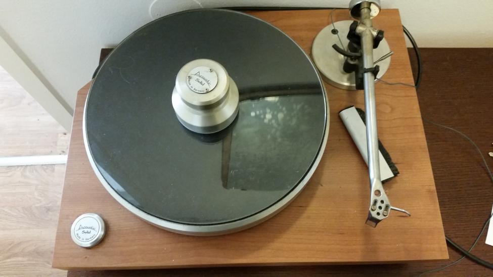

I forbindelse med at jeg har arvet 25 kilo tysk high end platespiller, og et (50 talls kremplater fra 70-90 tallet) så ser det ut som om hifibasseluskene våknet samtidig. Jeg lurer derfor på hva jeg egentlig har fått tak i her, om noen kan bidra med erfaringer? Og kanskje fortelle hvilken arm som sitter på den?

Du har fått et klenodium!
Armen ser ut som en Origin Live basert på en Rega. En god kombinasjon jeg selv har benyttet et par år (har selv Wood Black med Origin Live Illustrious i dag).
Håper du fikk med motor og motorstyring også? Driv"reima" bestod originalt av et forferdelig tynt fiskesnøre, dette har de nå heldigvis byttet ut med en silikon "strikk", som faktisk har store lydmessige fordeler. Denne kan du forsøke bestille fra importøren Norsk Hifi senter ved Hallvar Rostad. Be ham gjerne ta inn fler, jeg trenger også et par i reserve! :)
Platetallerknen er ekstremt tung, den behøver årlig ettersyn / oljeskift. Løft den forsiktig av, tørk rent lager og tapp med rent lofritt papir eller fille, og drypp i ny olje i lager, samt smør utenpå lagertappen. Symaskinolje e.l. får du tak i hos Clas Ohlson. Etterpå må du langsomt og forsiktig senke tallerknen på plass igjen, så ikke den keramiske lagerkula skades.

Takk for gode råd, Håkon!
Motor og styring er med, men mangler ledningen til veggen akkurat nå (den skal komme når de finner den). Mangler også "reima", men skal få bestilt som du sa.
Pick up'n er en Ortofon Rondo, er kanskje til å leve med den også? :)

Det er Audioaktøren i Horten som importerer As platespillere til Norge
Mvh Terje

Ah, beklager den bommerten, Terje.... Men da håper jeg du fikk med deg at jeg behøver et par "strikker" i reserve....! :)
Håkon
