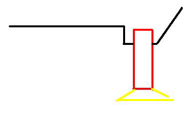

    Versjon 1.1 på et kaffefilter....
    R
    Jan_I
    4.139
    314
    Hvorfor ikke lage armlifterbasen lik armbasen på spilleren
    _RoDa_
    06.02.2010
    13.822
    18.346
    Spennende tanke, men kanskje litt tøft å gjennomføre med "hammer og spiker"... ;D
    R
    _RoDa_
    06.02.2010
    13.822
    18.346
    Litt mer kaffefilter.....
    Versjon 2 er nok den letteste og beste.
    Versjon 1 vil være tøff å få til siden den egentlig skal løftes opp i plan og ikke vris.... Herved strøket.. ;)
    Detaljer versjon 1:
    Gule felter --> Tallerken og silikonbad.
    Blå --> Kommende armløfter i rett størrelse og plassering.
    A --> Armrørets plassering innerst på LP
    B --> Armrørets plassering ytterst på LP
    C -->Armrørets plassering i "armrest", altså det punktet hvor armen er lengst til høyre
    D --> Armbasen
    E --> Kanten på kaffefilteret er kanten på plinten til platespilleren.

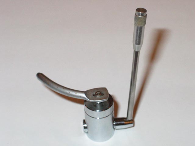

    Lite og dårlig bilde, men du kan finne slike på bayen.:
    Ser bra ut!
    Siden det ikke er lov å linke til annonser her inne, så kan du jo ikke legge ut link...
    Men hva er det best å søke på for å finne slikt som du la inn bilde av?

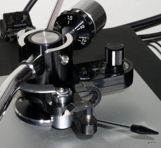

    Her er iallefall et lite bilde. Den består av en løfter som skal gå gjennom armbordet, med en armhviler som har et skår midt på (hvor armen hviler når den er tatt av plata), og en vippearm for betjening, som skrus fast til plinten. Disse er koblet sammen med en wire.
    Vidar P
    25.12.2003
    16.746
    303
    Kristiansund
    Vippen er montert på innsiden av plinten så kun betjeningsarma vises.
    Løfteren kommer opp gjennom armbordet nokså nær armbasen.

    RoDa skrev:
    Ser bra ut!
    Rolf
    tonearm lift ;D

    Fant en LINN TONEARM ARM LIFT til 80 US

    Ja vanskelig å integrere i WT det er den. Men det var ikke meningen at den skulle integreres i WT, men å vise noen ideer som man kanskje kan ha nytte av ved hjemmesnekring av slikt. F.eks dette skåret i armhvileren, og muligheten med å plassere en betjeningspinne lett tilgjengelig under, foran eller inni plinten.
    Så fin ut den der Yamamotoen. Synd at slike kjekke ting til vinylspillere ikke er så utbredt som de engang var. Tenker f.eks også på AT's batteridrevne rensebørste og slike ting.

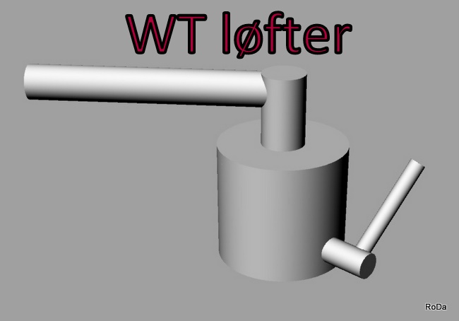

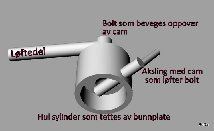

    _RoDa_
    06.02.2010
    13.822
    18.346
    Har fått inn et forslag på armløfter.
