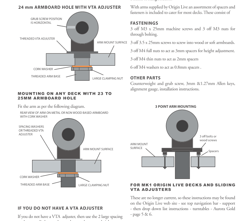

"It is fitted to the plinth by a 3-point fixing. This technique will cause less stress on the plinth and the bearing housing of the tonearm, and therefore the least possible resonance."
Måten skruenes lengde spiller inn, og om de er gjennomgående eller ikke, er da vel da presumtivt at lengre skruer gir større kontaktflate til plinten? Jo lengre skrue - jo mer bevegelse (vibrasjon) kan fanges opp og formidles tilbake til armbasen - og arm/pu, right? Og mulig ditto ad hvor "stramt" de lar seg stramme (regner jo med at man kan stramme mye tightere om man bruker gjennomgående maskinskruer med skrive og mutter vs treskruer)? Kanskje så "tight" at man deformerer armbasen/setter plinten i spenn osv? Kanskje meningen da at det heller ikke skal være så "tight"?
Tegninger følger under som viser armfester/kontakt med plint, tatt fra Origin Live manualen som jeg linket til tidligere i tråden.

3-punktsfestet er sannsynligvis bedre siden det har flyttet stresspunktene ut istdet for i selve armbasen som før.
Jeg tenker noe ala det som har vært før med gjennomgående montering.
Da først og fremst borre nøyaktige hull lik ytterdiameter på maskinskruene som skal brukes.
På oversiden av plintet som i dag, på undersiden følgende fra plint og nedover:
- korkplate (i lik fasong som spacerene du får kjøpt fra Rega i metall)
- original Rega spacer i metall
- skiver i metall (gjerne "ruglete" som gir elastisitet i strammingen)
- muttere
Da tror jeg man kan beholde mye av det positive med festingen, ha muligheten til å stramme til det optimale og ikke minst kunne mekke i all fremtid på armen uten å være redd for pappgjengene... ;D
