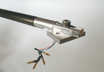

Når jeg først er i gang:
Jeg går å fabulerer om kanskje å teste å lage en ny arm til Mayware-en.
i karbonfiber. kanskje 12" eller lenger? Noen som har testet noe lignenede?
på vinylengine kan man regne ut vinkel på headshell og lengede på arm osv i forhold
til avstand til senter. Hele prosjektet må selvfølgelig være reverserbart slik at jeg ikke ødelegger originalarmen.
Det er sikkert ikke verdens enkleste jobb, men det må jo prøves ut:)
Noen tanker?
KMMM
27.10.2006
196
68
Har funnet ut av det...
Drage-spiler av carbon og et vendbart "headshell" slik som dette bør gjøre susen.
