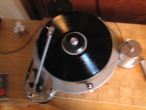

I dag hadde jeg fri fra jobb og bruker denne dagen på og teste arbeidet på den "nye" ramma ble bra.
Hvar nervøs for om de nye gjengene til armborden ville treffe greit, men jeg hadde ingen grunn til det.
Siden jeg ikke kan flytte loddet over til orginal motorside brukter jeg en vekt, hyggelig at disse også kan komme i bruk avogtil. ;D
Ramma er pusset ned og skaden er godt synlig så det gjenstår lakkering.
Motor flyttet fram, dette blir plassering på den etter begge armene er på plass.

skjelvende hender når man tar bilder blir ikke bra, stativ til fotografiapperat er satt opp på pri. lista.
