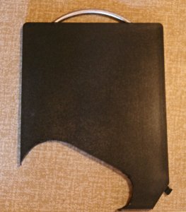

Løsningen ble å lage dette. Brukte en slik "acryl"skjærefjøl fra clasern .
Brukte bare den gamle armbasen som mal og skjærte dette ut med en stikksag.
så pusset jeg den med en pussemaskin.
OBS: Denne armbasen blir et par ,tre millimeter tykkere enn originalt ( hvis jeg ikke husker feil)så sjekk at den ikke blir for tykk
Her et bilde av fjøla jeg skjærte ut av
Mvh Jan I

Den dråpeformede armbasen tilhører vel en IIX. IIX-900 har streit firkantet armbase.
Dessuten er jeg ikke sikker på om akryl er det beste materialet. Jeg ville nok gått for alu, som er originalt på IIX-900.
