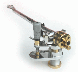

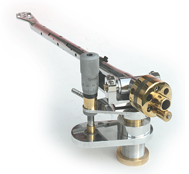

Nå var det LMC som hadde fjernkontroll, den jeg vurderer ser slik ut.
