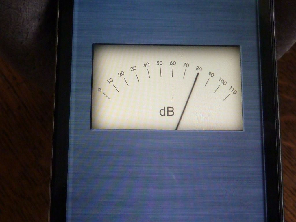

Og den er perfekt! Ikke er jeg noen ungfole lengre heller. Det har vært snakk om dette i flere tråder: Jeg starter ganske høyt, så justerer jeg meg ned etterhvert, og gjennomsnittsvolumet er lavt, godt under 80db (målt med iphone)

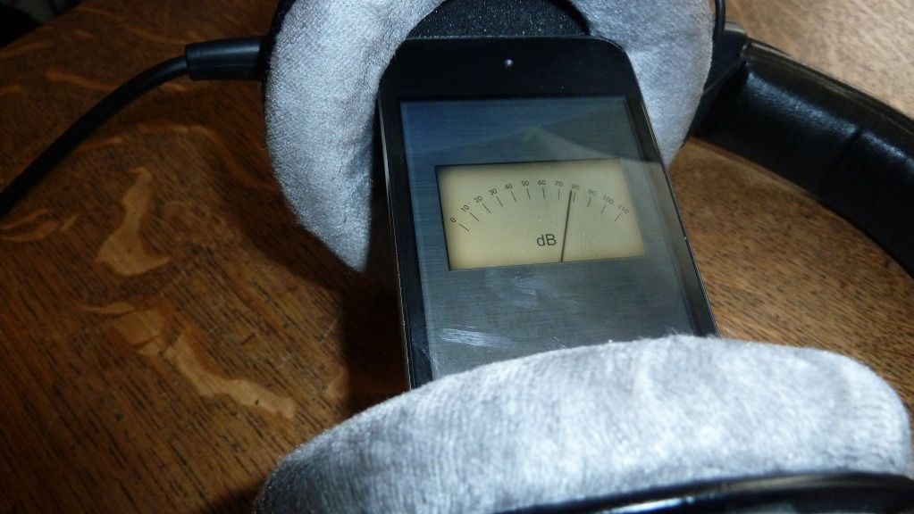

Målte det volumet jeg normalt hører på i dag med dB-måler, papp-plate med hull i og mellom 75dB og 80dB var det som ble målt. Mao. så kan man brenne av noen timer. :)

Har dere målt lyttevolumet?
Ja, mange ganger.
Spiller som regel mellom 80 og 90dB, en sjelden gang tester jeg for moro skyld kortvarig med over 100dB, hva musikk gjelder.
I kinosammenheng / "briefemodus" kan jeg gå opp til 110-12dB, men aldri langvarig der heller.
