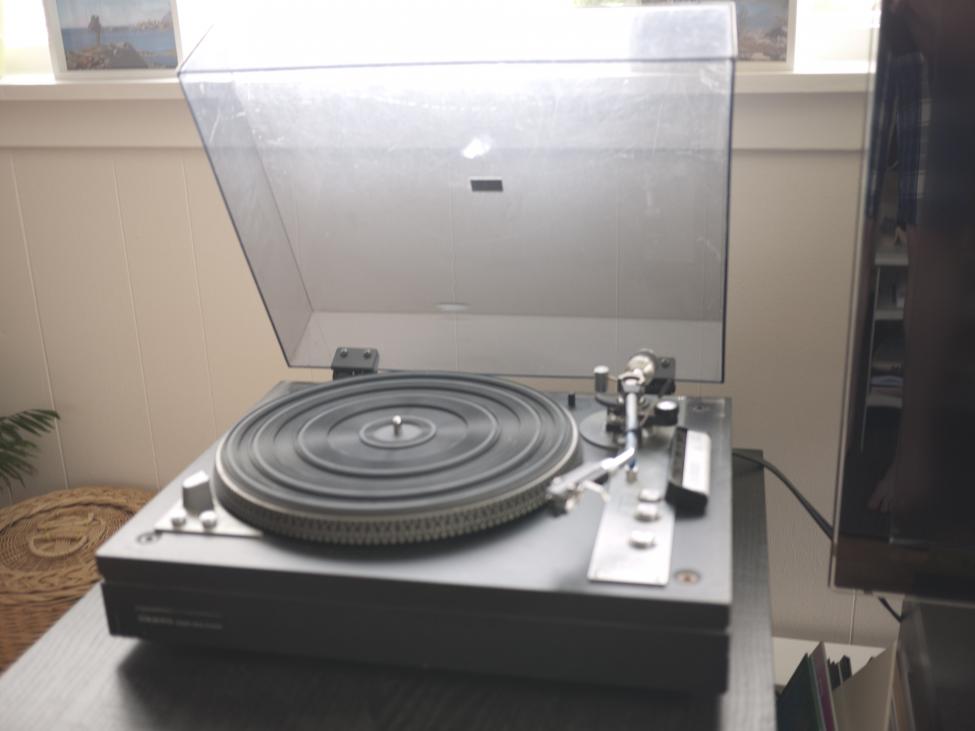

Hei. Det er et godt spørsmål. Jeg har akkurat kjøpt nytt anlegg, så har ikke koblet til den gamle LP-spilleren enda. Kan tenkes at radiosignalene går vekk på den også. Hele hodet behøver å skiftes ut snart.
LP-spilleren er en gammel Onkyo CP-700m. Se bildene. Det var (angivelig) LP-spilleren de brukte på studentuteplassen Hulen i Bergen i sin tid. Da de gikk over til CDer, fikk onkelen til en kompis av meg den (siden han jobbet der). Er det en god spiller?

Verdt å nevne at dette er i hvert fall en spiller som ligger solid. Den er BLYtung, og må veie minimum ti kilo.

Ville ikke ha byttet bort den spilleren der mot noen av de ovennevnte. Ta en sjekk for eventuell justering og bytte av pick-up om det behøves.
Vips så har du en bra spiller. :)

Trolig behøver nok pick-upen å skiftes ut ja. Den fikk dessverre et kakk under en flytteprosess, så nå står nålen i feil skråvinkel. I tillegg er kablene på pickupen svært sensitive, så hvis jeg kommer borti kan lyden forsvinne på ene av sidene eller på begge høyttalerne. Har du forslag til hvor jeg kan finne en ny pickup, og ev. til type?

Enig med Arve her og den Onkyo spilleren går nok dem fleste billig spillerne en høy gang.
Sett den i stand og få den en god pu og en grei riaa så har du et bra oppsett :)

Onkyo CP-700M ble produsert fra 1975 til 1979, og kostet uten pickup i 1979 i Tyskland 898 tyske mark, dvs. ca. 2800 norske kroner. Den var angivelig Onkyo's toppmodell. I følge flere innlegg på audiokarma.org er den sammenliknbar med, og lydmessig minst på høyde med, Technics SL-1200/1300/1400. Den har mulighet for høydejustering av tonearmen, essensielt for tilpasning til pickup'er.
Du er her innehaver av et klenodium, endatil et sannsynligvis meget vellydende et, som kan holde i 30 år til. Bruk de pengene du hadde tenkt å kjøpe Argon-spilleren for på pickup i stedet, få hjelp av en kyndig person med montering og justering, og jeg tror du vil bli overrasket :)

Gratulerer med en flott gammel spiller Tokolosh.
Du må nok vesentlig opp i pris for å overgå denne som var Onkyos toppmodell på 70-tallet.
Onkyo var aldri et merke som gjorde seg spesielt bemerket som platespillerprodusent, men
dette er en topp spiller fra den japanske "gullalderen". Ny ville en slik spiller fort kostet på
den gale siden av 10 (og kanskje 20) lapper, om den skulle produseres i dag.
Derfor er bytte med spillere i den prisklassen du antyder helt meningsløst. Legg tilsvarende
beløp i en god pickup og du vil sitte med en flott musikkformidler. Mulige kandidater kan være
Ortofon 2M Black (Kr. 4.798,-) eller Sound Smith Carmen (Kr. 3.800,-) om du går litt opp i pris,
Ortofon 2M Bronce (Kr. 2.798,-) eller Sound Smith Othello (Kr. 2.200,-) rundt budgett eller
Ortofon 2M Blue (Kr. 1.598,-), Ortofon 2M Red (Kr. 798,-) eller Audio Technica AT-95 (Kr. 449,-)
om du vil spare penger. Særlig AT-95en er et fantastisk kjøp til prisen (og bør være en god match).
Et bedre headshell og platematte kan forbedre lyden ytterligere...
En annen ting det er verdt å merke seg er at denne Onkyospilleren har faste phonoplugger og
derfor bruker løse phonokabler - noe som kan være opphavet til ditt problem med "Radio Moskva".
Bruk noen gode skjermede kabler og jordledning for å bekjempe dette...

Hyggelig å se at det er et virkelig klenodium du har! Jeg melder meg på blant gratulantene , og anbefaler som mange før meg å få tak i en skikkelig pickup til denne. Om du tar med deg hele spilleren ned til en kompetent forhandler, får du kanskje også hjelp med kyndig montering, justering og optimalt oppsett også. Det burde jaggu være en del av handelen når man kjøper pickup, spør du meg. Da komer du nok ikke til å spille digitalt på en stund. En spiller som dette fortjener en skikkelig riaa (platespillerforsterker) også. Lykke til!
