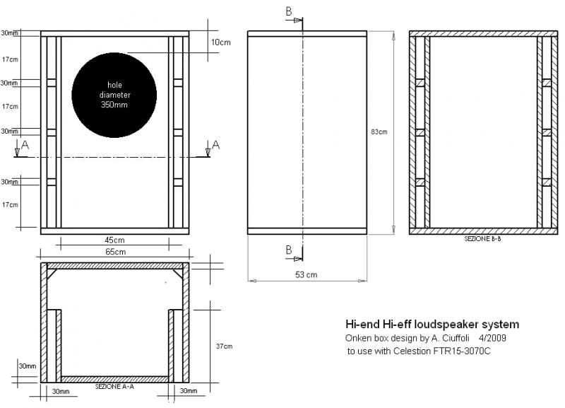

Lurer på et prosjekt med en 15" i en Onken-kasse. Har sjekket denne kalkulatoren : mh-audio.nl - Home men litt mye leting å finne rette element. Derfor spør jeg, hvilke 15" passer best. Kjekt at de er fornuftig priset og grei tilgjengelighet.

Er den jeg har, litt på grunn av at det er vanskelig å finne element som passer rett og slett.
Men tror det er litt mer å hente ved å velge alternativ fra GPA. Finnes GPA element som passer i de orginale Onken kassene, tror jeg hadde valgt det om jeg skulle bygd i dag, når det er sagt så er de gode de Celestion elementene også, hvertfall til bruk i tilpasset Onken kasse.
Husk at Onken kassene er tilpasset det elementet de er designet for så ved å skifte element må man regne ut bredde og dybde osv på portene for det elementet gitt at det ender opp innenfor de rette verdiene i Onken kalkulatoren.

Så for meg litt mer "klassiske" elementer, hadde JBL 2226H men de var visst ikke helt egnet.

Originalt var de vel beregnet for Altec drivere, GPA har vel en tilnærmet kopi av klassisk Altec element.
Problemet med å finne egnede elementer er vel at elementer produseres med tanke på andre egenskaper enn de gjorde på den tiden Onken ble designet.
Kan jo være det finnes noe nytt som kan fungere med tanke på at de litt klassiske designene har blitt populære i diy kretser.

Jeg har de driverne liggende til en kollega som skal bygge etter tegningen du viser. Rapport kommer en vakker dag :)
Det blir seos 18 med BMS 4550 på toppen
