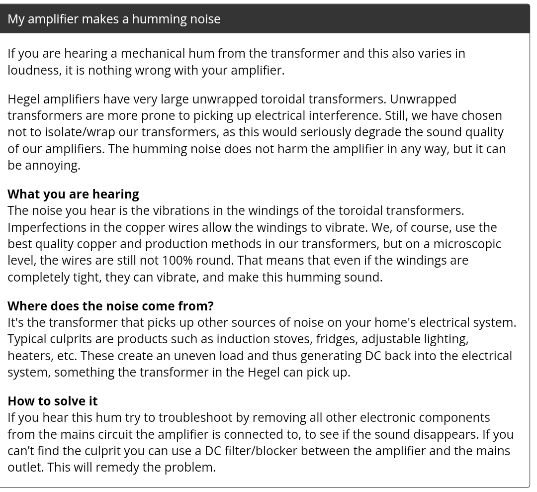

Saksa fra Hegels FAQ:
Dette er på en loftetasje der hele etasjen er på samme ujorda kurs. Om jeg tar ut alt fra stikkene og slår av alt av lys er det fremdeles akkurat like mye brum. Det er ingen hvitevarer i etasjen, mest lys, et motorisert lerret, en tv, en wifi mesh-boks, en skjøteledning med pc og pc-skjerm tilkobla.
