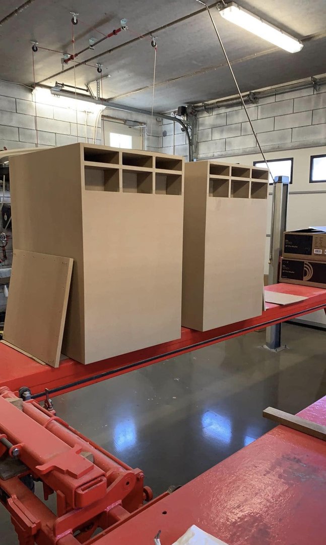

Har fått i oppdrag å bygge to suber til en kino, der målet er mest mulig trøkk for maks 10.000,- alt inkludert, lydkvalitet er viktig, men ikke viktigst. De kommer kun til å bli brukt til film, og størrelse er ingen hindring.
Har noen noe tips? Har funnet en del eldre horndesign, men det er det ofte vrient å finne drivere med fornuftig pris helt hjem.

Da ser det ut som det blir to Mini Devastators med Dayton PA460 driverene etter tips fra avsforum.

Takk for tips, men det blir nok disse 18" som er nevnt lenger oppe, de har en del høyere output over samme frekvensområde, og driverne koster bare 1600,- for stykket.

Som sagt, maks 10.000,- med alt, vi endte på litt over 9.000,- med de driverene og brukt forsterker.
