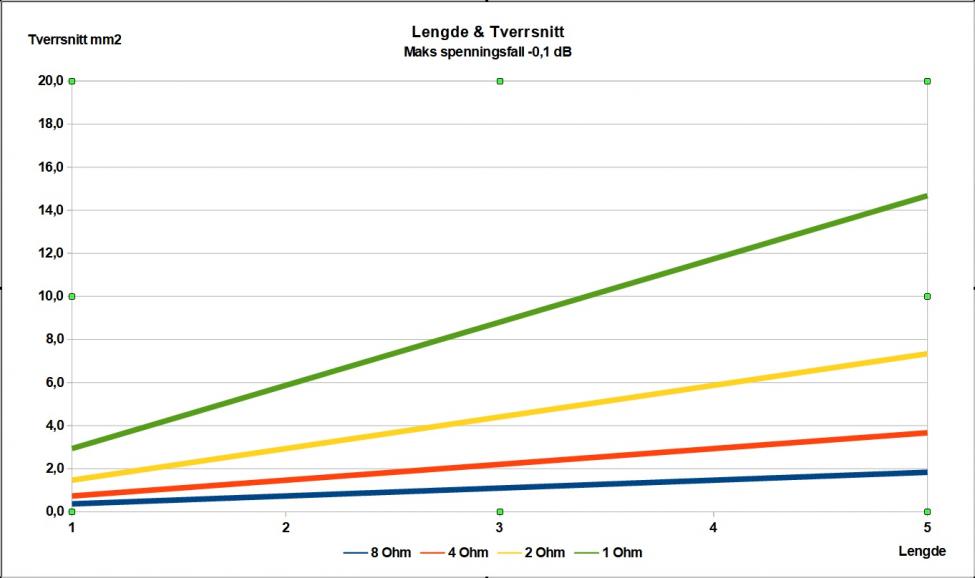

Jeg tipper du skal ha noen meter så jeg tar frem denne igjen:
Den viser sammenhengen mellom lengde og tverrsnitt for 0,1 dB tap i en toleder-/høyttalerkabel (send og retur) for utvalgte laster. Det kan som nevnt være en betydelig forskjell mellom nominell og minste impedans på en høyttaler, og det er minste impedans som gir størst signaltap. Uten i vite det eksakte impedansforløpet/laveste impedans så ville jeg ha brukt linjen for 1 ohm til en HT med nominell impedans på 4 ohm og 2 ohm linjen for en høyttaler med nominell impedans på 4 ohm.
