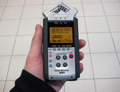

Nei, og jeg som trodde jeg var (rimelig) tydelig. ;)
Jeg tenkte mer på at de benytter høyimpedante hodetelefoner når de benytter utstyr som kan drive dem, f.eks. i et fast/ordinært/klasssisk studio.
New York City Recording Studios
Og (mer) lavimpedante hodetelefoner når de benytter håndholdte digitalopptagere, datamaskiner m.m. "i felten".
Zoom H4n Handy Recorder gjør opptak "i felten"
