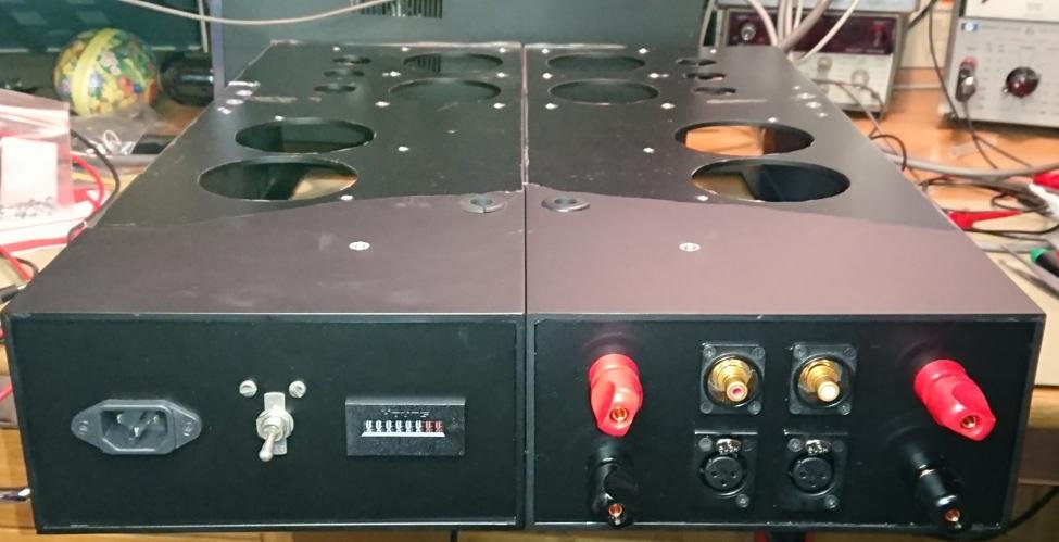

Bak panel I
Timeteller og nett bryter
Bak panel II
RCA ubalanserte innganger.
XLR balanserte innganger.
Mundorf høytteler terminaler
Strømforsyning til internt bruk. Test
Regulert spenning til kjølevifter og inrush protection
Regulert spenning og releer for oppstart og inrush protection.
