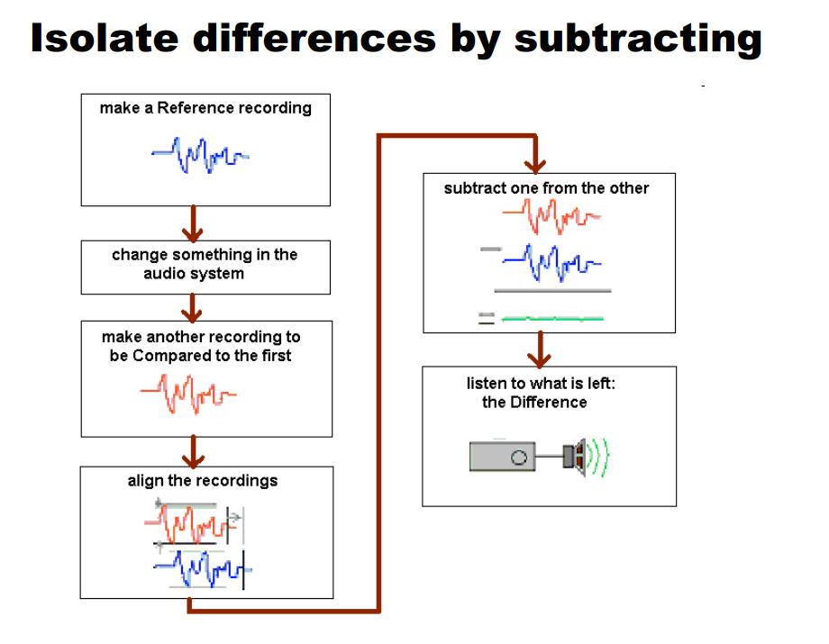

Ser at programmet (DiffMaker) er nevnt noen ganger tidligere på sentralen, men sikkert mange som ikke har fått det med seg.
Metoden går ut på å gjøre et opptak (A). Gjøre en forandring i anlegget og gjøre nytt opptak (B). Deretter trekker man siste opptak (B) ifra første opptak (A) og lytter til hva som eventuelt er forskjellen. Kreves PC og et lydkort.

Høyrest greitt ut teoretisk sett, men kva slags differanse skal ein eigentleg høyre? Kva om opptak nr 2 trekk frå noko meir enn opptak nr 1 inneheld? Vil ein kunne reigstre det? Kva med stereo og multikanalsopptak av musikk, kva skal ein lytt etter? Frekvensrespons i ein kanal, ok, men alt det andre som har med musikk å gjere?

Du vil høre alt som er forskjell på de to opptakene, hva det eventuelt vil høres ut som er vanskelig å forutse gitt x.
Når de sier trekke fra regner jeg med de mener snu fasen, uansett slike opptak gjort i et normalt rom vil være full av feilkilder og mest sannsynlig vil man alltid få noe lyd som kan tolkes som forskjeller
Da får du dette "meir" som differanse.
Enkel regning det: 0 - "meir" = -"meir".
Stereosendinger på FM bruker prinsippet med differansesignal. Der overføres et monosignal (M=L+R) som alle mottakere oppfatter og et differansesignal (D=L-R) som stereodekoderen bruker til å separere kanal L og R.
Summen av M og D = M+D = L+R+L-R =2L
Differansen mellom M og D = M-D = L+R-(L-R) = 2R.

Interessant tanke, men jeg er veldig usikker på hva man vil kunne oppnå. Dette er vel primært egnet til å avdekke større forskjeller i frekvensgang og gainforskjeller?
Det vil uansett ikke være en erstatning for ABX-blindtest, siden disse to metodene har helt ulike formål.
Det er mange spørsmål som dukker opp knyttet til bruk av DiffMaker:
- Jeg antar at det vil kreve at mikrofon- og høyttalerplassering er dønn identisk plassert i begge opptakene?
- Er dette så presist at to påfølgende opptak av samme oppsett gir 0 i differans (m.a.o. stillhet?, eller vil det lett oppstå avvik f.eks. p.g.a. små faseforskyvninger p.g.a. upresis synkronisering av opptakene?
- Vil små forvrengninger i ulike varianter bli registrert, eller vil dette bli maskert av uperfekt synkronisering?
- Og gitt at forvrengninger blir registrert, vil det vel være tilnærmet umulig (kanskje med unntak av svært få veldig erfarne audioteknikere) å si noe som helst om hva dette er for noe, og hva som er best av de to opptakene?
Uansett antar jeg at mulige resultat være svært ulikt det som er formålet med ABX-tester - å kartlegge eventuelle opplevde forskjeller der falske positive elimineres (men ikke nødvendigvis eliminere falske negative p.g.a. metodens mulige maskering av små forskjeller). Med DiffMaker vil man derimot kunne illustrere forskjeller i frekvensgang relativt objektivt, men uten å fortelle noe om lytterens persepsjon av de samme forskjellene?

Det er en del praktiske problemer knyttet til å gjennomføre en differnasetest (nøyaktig tidsmatching for eksempel), men prinsippet er veletablert. Så lenge man er i den analoge verdenen og gjør opptak med en mikrofon vil det i praksis aldri bli null forskjell (=total tyssnad), men det burde funke greit til å avkrefte meningsløse påstander som "en oktav ekstra i bassen" og lignende. Metodikken gir også en viss pekepinn på hvor store forskjellene faktisk er.
Heldigitalt er det en del enklere å gjennomføre, da kan man matche de to opptakene på samplenivå.

Påstander om "en ekstra oktav i bassen" trengs det vel knapt noen form for måling for å tilbakevise uansett, i hvert fall med mindre det er snakk om forskjell på høyttalere. Og disse har uansett vanligvis ganske lett tilgjengelige målekurver.
Men sier du at differansemåling på digitalt nivå der høyttalere ikke er med i kjeden kan gi tilnærmet eksakte resultat? M.a.o. at subtile nyanser kan kartlegges? For eksempel fasevariasjoner som ikke skyldes unøyaktig tidsmatching mellom opptakene?
