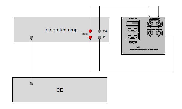

Har en artig sak til stereoanlegget (aktiv/passiv bassjusering) som jeg har koblet mellom cd-spiller og stereoforsterker.
Ønsker nå å Loope denne til forsterekeren sånn at den blir gjeldene for alle inngangen.
Ut i fra beskrivelsen kan dette gjøres med Tape-in og Tape-out tilkobling (se vedlegg).

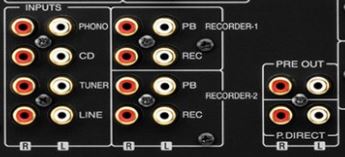

Problemet er at jeg ikke har dette på min forsterker, og lurer derfor på om noen av de andre inn/ut-gangene mine kan gjøre samme nytten (se vedlegg)?
Har Tape-PB (playback), Tape-Rec og Pre-Out.
Skjønner meg ikke helt på dette og ønsker derfor en tilbakemelding på om det lar seg gjøre, eller om jeg må han den koblet som jeg har det nå frem til jeg får kjøpt ny forsterker.
Om jeg forstår deg rett skal du kunne koble denne bassjusterings-boksen til tape playback/record på forsterkeren. Da skal alle kilder gå igjennom denne om du bruker en knapp som heter Tape Monitor eller lignende.

Du har jo Tape Inn og Ut terminaler, se Recorder 1 terminalene på din forsterker, det er jo samme.
PB er jo playback, altså INN, og Rec er jo Out.

Har ingen Tape Monitor knapp, men jeg har denne her: Se vedlegg. Aldri tenkt over den før :)
Mulig å få en step-by-step forklaring til hva jeg kobler hvor, og hvilken innstilling knappen skal stå på? "Tape1-2, eller Tape 2-1"

Ut fra boksen -> inn på tape playback. Inn til boksen -> tape record antar jeg.
Det er ikke sikkert det går, den knappen der forstår jeg ikke i denne sammenhengen men det er bare å prøve. Bruk lavt volum bare, skal være helt problemfritt.

Siden "Rec Out Selector" knappen sier Tape1 -> Tape2, kan jeg tolke det som utsignalene går fra Tape1 til Tape2?
Altså koble Tape1-Rec og Tape2-PB bak på forsterkeren?
Eller forholde meg til Tape1 på både Rec og PB?
Har gjort et forsøk tidligere med Tape1 Rec og PB uten hell, men da glemte jeg ut denne "Rec Out Selector" knappen.

Du kan "ta opp" en hvilken som helst kilde, samtidig som du lytter til en annen. Koble slik; fra rec recorder1 og inn på bassjusteringsboksen din. Videre ut fra bassjusteringsboks og inn på pb (playback) recorder1. Så bruker du rec out selector til å velge kilde med. og der du vanligvis velger kilde setter du på recorder 1/ tape1.

Nei, det går ikke. Tape1>Tape2 er jo en kopieringsfunksjon imellom de to kilder koblet til disse terminaler, se manualen.
for at dette skal fungere må du ha en Tape Monitor bryter, hvor du kan velge imellom kilde eller loop, og det har du ikke.
Du kan sjekke manualen din med hensyn til PreOut/PowerampDirect funksjonen, kanskje det går med de.

Et skudd i halvblinde, vil du på en måte bytte om rollene til inngangsvelger og rec velger om du kopler i loop?
det vil vel være tape utgangene som leverer ut, og så benytte rec velger til å velge kilden som skal formidles ut?

Ser ut til at jeg prøvde alle andre alternativer først. Men da skal input stå fast på "Tape1" så benytter jeg "Rec out selector" til å velge kilder.
