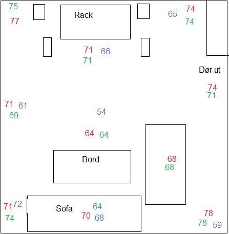

Jeg har da fått meg ny leilighet og har rigget til mitt anlegg som du kan se i sig'en. Rommet har en åpen passaje til kjøkken til høyre for anlegget på bildet. Målingene er dB målinger av 50hz sinustoner. Alle uten subber i drift.
Rød = Begge fronter i drift
Grønn = Venstre front alene
Blå = Høyre front alene
Rommet er nokså nakent foreløpig, 260 midt i rommet, litt skråtak til venste og høyre fra ca 2 meter på veggen og opp.
Jeg sliter lydmessig med veldig lite nivå på bass og diffus lyd.

Om tegningen er noenlunde riktig skalert så sitter du dobbelt så langt fra høyttalerne som avstanden mellom dem ???
Rommet ditt vil ødelegge illusjonen av dybde, plassering osv, hva med en lytteplass foran bordet

Jeg vil i utgangspunktet ha anlegget slik at jeg kan sitte i sofaen og se film med god lyd, uten å måtte sitte foran bordet.
Roda: Rommet er 4.5 x 4.75 meter... Spiller i lengderetningen.
Lyden er veldig diffus og mangler definisjon, samt har bassen svært lite nivå...

Det enkleste lydmessig ville vel verdt å eksprimentere med å flytte sofaen nærmere høytalerene. Her blir det mye reflektert lyd som blander seg med direktelyden. i tillegg vil refleksjon fra bakvegg nå øret veldig kort tid etter direktelyd fra høytalere. Hva med å begynne med sofa en meter fra bakvegg, et par 10 cm lydplater fra rockwool i ramme på bakveggen, kanskje et tykt teppe på gulvet forran høytalerene. Det skulle i alle fall rydde litt opp i difusheten. Kanskje vil du da også treffe et sted i rommet med bedre ballanse i bassen enn den du finner inntil veggen? Viss ikke så er det å gå i gang med helmholz etc. (Har du prøvd drc-funksjonene i Onkyoen?)

Hmm, jeg er vant med å bo med sofa inntil veggen, blir så rart for meg å kunne gå bak sofaen, men vi får se...
Jeg skal teste ut mye rart i dag, snu anlegget 180 og 270 med klokka i følge bildet +++

Har du testet å "reversjere" Galloene, dvs bytte høyre/venstre, slik at bassene spiller utover istede for innover...

Ja, identisk bass.

Slet med samme bassproblemer, fikk akustikken i rommet målt. Løsningen for min del ble Rockwoolplater i taket, mellom kilde og lytteposisjon. Førte bla til mye bedre bassfundament. Skal dog sies at rommet består av betong, mye glass og parkett, mulig ditt utgangspunkt tilsier annen løsning.

Rockwool is unterwegs... Jeg hadde ikke tenkt i taket da, men på punkter på veggene, og bakvegg.

Kunne vært greit med flere bilder av rommet.
For det første virker det som du sitter altfor langt ifra høyttalerne. Nå kjenner jeg ikke til Galloene, men en likesinned trekant er jo vanlig med de fleste høyttalerne. Altså, omtrent samme avstand fra ørene til diskanten som det er mellom diskantene. Vanligvis kan man sitte litt lengre ifra enn avstanden mellom høyttalerne. Eller sagt på en annen måte: Avstanden mellom diskantene kan være ca. 80-85% av avstanden fra høyttalerne (diskant) til ørene.
Det er det første jeg ville ha gjort.
Det andre er å sette anlegget andre steder i rommet. Jeg vil tippe at det beste resultatet får du ved å sette anlegget opp mot et hjørne. Altså en 45 graders plassering eller man kan også prøve noe imellom 15-75 grader. Det gir veldig ofte bedre bassgjengivelse og man får mindre resonans problemer fordi veggene ikke er paralelle. Har du mulighet til en slik plassering, vil jeg virkelig anbefale deg å prøve.
Etter og ha funnet beste plassering, går du igang med akustiske tiltak. Det vil være positivt uansett. Selv med den beste plasseringen, vil du fortsatt ha uheldige refleksjoner og resonanser.

Hmm, som sagt synes jeg det er litt rart å ha sofaen "ute i rommet", men skal se. Prøver i skrivende stund å spille på tvers i rommet, skal bare kople opp.
Med 45 grader mener du å ha anlegget på skrå i et hjørne?
Problemet er at W-faktoren spiller inn på sikt så jeg må finne en løsning som kan bli stående ei stund.
