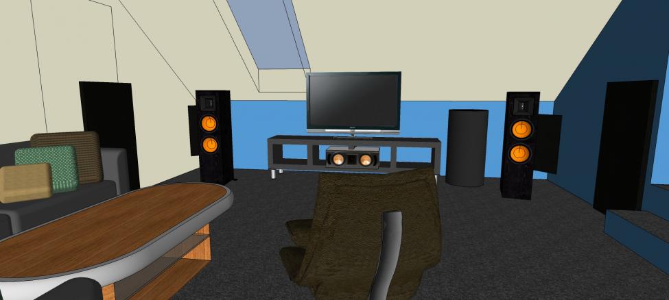

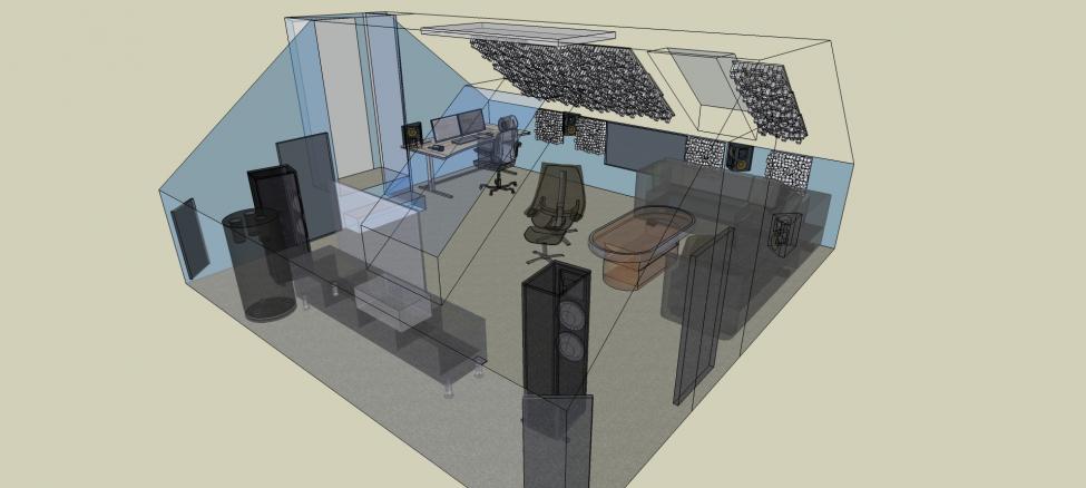

Jeg ønsker tips rundt akustikk i min kommende mancave. Det blir en delt løsning med surround og to kanals HIFI stereo. Fokus er å få til best lyd i stereo. Størrelse 5 x 5 meter og skråtak med åpninger til vindu og samt en boks ved inngangsdør byr så klart på problemer.
Fra forrige hjemmekino har jeg tre hjørnemonterte bassfeller samt refleksjonsdempere høyre/venstre vegg som vist i bildet. Videre er planen å plassere refleksjonsdemping i forkant/midten av tak, feste diffusjonsløsninger og absorbsjon i bakre tak og bakvegger.
Jeg burde nok bygget en stor bassfelle langs hele bakveggen, men jeg tror det ender med løse bassfeller som plasseres der det passer siden jeg ikke er så "handy" av meg. Videre er det et poeng at det ikke skal se ut som et studio eller et fullstendig polstret isolat.
Setter pris på konstruktive innspill.

Verdt å nevne her at diffusjon krever god avstand for å virke effektivt. Det blir også dypt om du skal ha effekt et stykke nedover i frekvens. Slik du har tegnet opp her så ville jeg nok ha godt for demping fremfor absorpsjon.
Aller helst bør du dempe ned til schroederfrekvens, altså der hvor rommet går fra å være reflekterende til resonnerende. I vanlige rom ligger denne på rundt 200hz. Demping vil kreve omtrent 20cm tykkelse for å være effektivt ned til Schroeder og diffusor vil kreve ca 70-80cm dybde. I tillegg trenger en diffusor avstand for å oppnå uniform spredning av lyden. En fin tommelregel er 3x laveste bølgelengde du diffuserer. Så om du diffuserer ned til f.eks 300hz, så vil det kreve at du har omtrent 3m avstand fres tippen av diffusoren til sweetspot.
Husk også at om du kun diffuserer til 1khz, så vil frekvenser under det oppføre seg som det treffer en bar vegg og skape en refleksjon.
De bassfellene du har tegnet på så også veldig små ut på tegningen. Husk at porøse bassfeller som skal ta et stykke nedover i frekvens blir veldig store. Skal man ha god effektivitet uten å bygge så mye ut så er gode kommersielle trykkbaserte bassfeller veien å gå, selvom det er en del dyrere :)

Du bør trolig sette anlegget på kortveggen, der hvor vinduet er (motsatt ende av døren). Dette vil minimere kamfiltereffekt mye sammenlignet med plasseringen du har tenkt i dag. Så ville jeg ha plassert meg relativt tett på høyttalerne slik at avstanden til bakveggen blir ok. Da kan du også bruke diffusorer på bakvegg, men dette må selvsagt veies opp mot frekvensrespons i bassen.
Riktig plassering er det første budet. Og velge en vrien plassering og deretter prøve å løse det akustisk er en tung vei å gå. Det vil nesten være umulig å få refleksjonene fra skråtaket bak lytteposisjon langt nok ned til at de ikke er plagsomme. Derfor er det bedre å snu anlegget til kortveggen og få skråtaket på sidene.

Høyttalere på vindusvegg ja. Slik det er tegner blir det som å sette høyttaleren inn i ett dårlig konisk horn. Ikke bra.

Kan bare bekrefte det de to forrige herrer skriver. Mitt lytterom er en litt mindre versjon av dette, prøvde først å spille på tvers men fant fort ut at det ikke nyttet. Høyttalerne måtte stå ved vindusveggen.

Ser det er flere som har meninger om at det kun er den ene veien som vil funke. Hadde et rom som var veldig likt. Gavl-vegg 6 meter og vegg med husets lengderetning 5 meter. Ingen veier var perfekt i rommet mitt, men fikk desidert best resultat med anlegg og lytteposisjon under skråtak. Jeg prøve mange ganger med anlegg på gavl-vegg - det fungerte ikke litt bra engang.

Dersom man har fått bedre resultat med skråveggen bak, så skyldes det kanskje at frekvensresponsen og da spesielt bassresponsen er bedre den veien. Eller rommet er slik at man havner helt i bakvegg med skråtak på sidene, mens med andre veien får man større avstand. Hvordan taket skrår har også betydning her.
Men for øvre frekvensområde så vil et skråtak bak skaper veldig mye kamfiltereffekt og utstikkende frekvenser. Det er veldig vanskelig å behandle det godt akustisk og det havner i et veldig sensitivt område for ørene våre. Jeg klarte en gang å løse det bra ved å bruke reflektorer som sendte energien i andre retninger, men det var ikke akkurat pent og vanskelig å utføre hvis ikke takhøyden er god.
Men for all del, prøv begge deler. Dog tror jeg sansynligheten er meget høy for at resultatet blir best på kortveggen. Unntaket må være at bassresponsen den retningen blir mye dårligere.
Selv har jeg hjemmekinoen min med skråtak bak og her hadde jeg ikke noe valg p.g.a. lerret og en dør som kom i veien. Men jeg får ikke refleksjonene fra skråtaket presset spesielt langt ned og det blir godt hørbart med noe hardhet. Det er litt bedre med et produkt som både diffusorer og demper, men langt fra ideelt. Til film så fungerer det allikevel tilfredsstillende. Til musikk så er det ikke det. Her slår lyttetrettheten inn litt for tidlig til spesielt dårlige innspillinger. Man ser stor forskjell på målingene. Det er mye jevnere oppover i frekvens ved å snu høyttalerne og få skråtaket ned på sidene. Og det er med høyttalere som begrenser spredningen vertikalt.
