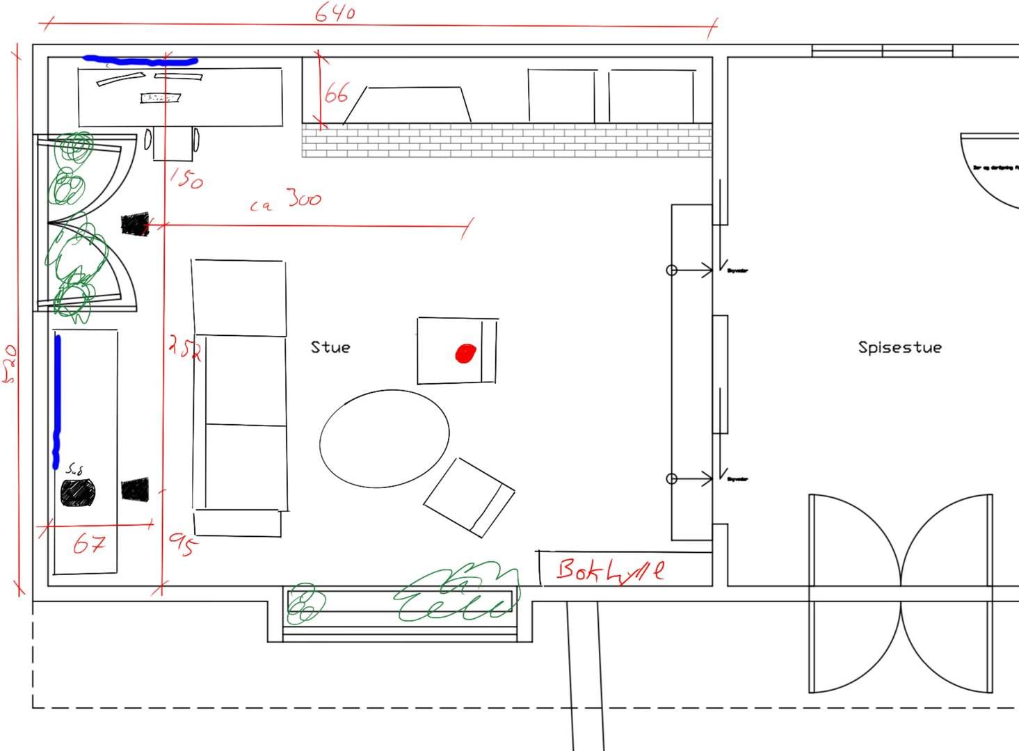

Jeg har noen fototrykk på lerret i stua som er spent opp på blindrammer med ca 3 cm tykkelse.
Kan det ha noe for seg å fylle disse med en eller annen absorbent? I så fall hvilken type/vekt/hardhet?
Foreløpig henger et bilde på ca 80x80 ved høyre førsterefleksjon sånn ca, og et på ca 120x120 mellom høyttalerne på frontveggen.
Tenker dette er både enkelt og stuevennlig dersom det har effekt. Mulig å putte inn noen spiler for litt diffusjon også...
Klart lerretet neppe er optimalt, men for ideens skyld kan vi kanskje anta at det er akustisk transparent?
