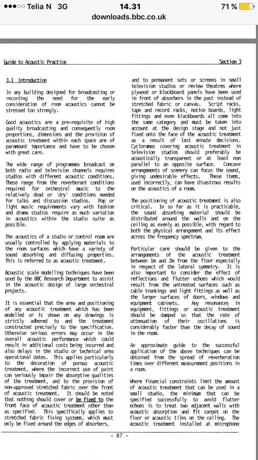

Jeg leste denne guiden fra BBC (gitt ut i 1990) for et par uker siden. Sikkert delvis utdatert, men jeg syntes det var mye verdifull informasjon der: http://downloads.bbc.co.uk/rd/pubs/...tural-acoustics/bbc_guideacousticpractice.pdf
Sånn generelt vil jeg tro at det kan være en trade-off mellom å optimalisere det for akustisk eller forsterket musikk. Jeg tror det er en grunn til at små klassiske ensembler og puritistiske jazzopptak rett som det er tas opp i steinkirker, mens det antakelig aldri i historien har skjedd med et rockeband. Men her er det mange andre som har mye mer kompetanse enn meg.

Takk for svar! Skal sjekke guiden fra BBC. Den boken jeg har bestilt sier også noe om etterklangstid ift frekvens, romstørrelse og til hvilket bruk. Der står det også noe om avveining mellom akustikk for forskjellige ensembletyper. Jeg har fått innspill fra messingblåsere om at det er "for dårlig akustikk", uten at jeg vet konkret hva problemet er. Når jeg spiller trommer i rommet merker jeg at det blir litt trøbbel med flutterekko mellom langveggene, og generelt litt for mange harde flater.
I følge BBC-guiden kan man bli kvitt flutterecho ganske effektivt ved å dekke noen av flatene med tjukke tepper, spesielt hvis man har en filt under. Hvis rommet er rektangulært innebærer det feks gulvet, en av sideveggene og enten front eller bakveggen. Dekkende veggtepper er jo ikke videre pent, men i et innspillingsrom funker det antakelig!
Det ville være et særdeles dårlig tiltak. Alle tiltak bør være så bredbåndet som mulig.

BBC - den største allmennkringkasteren i verden - var neppe idioter, Orso. Her er det de anbefaler sånn generelt:
Som man ser sier de at bredbåndet absorpsjon er best. Men som en minimumsløsning anbefaler de tepper på gulvet og enkel absorpsjon (tepper eller andre ting) på to av veggene, for å bli kvitt flutter ekko. Så sier de at man må være oppmerksom på ikke å dempe veldig mye mer i noen frekvenser enn i andre.
Spørsmålet er hvor ambisiøs man skal være i et prosjekt som dette. Når det dreier deg om et innspillingsrom og ikke kontrollrom, tror jeg for min del man ville komme langt med teppebehandling og bassfeller i to av hjørnene. Musikere er tross alt vant til å spille i rom med veldig varierende akustikk. Å få kontroll på flutterecho og forstyrrende resonanser i bassen gjør at man komme et godt stykke på vei.
