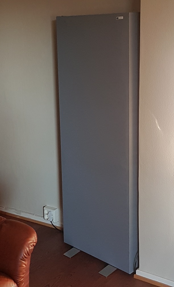

    Jeg får snart håndtverkere i leiligheten min , noe som i korte trekk betyr at det vil gå en drøy måned uten musikk hjemme, og hvor alt av akustikktiltak jeg har i min egen stue bare blir værende en ulempe siden de må pakkes inn for å unngå at de blir impregnert med støv.
    Derfor kan jeg tilby å låne bort tre selvstående absorbenter dersom det er ønskelig å teste ut litt hvilken effekt absorbenter vil kunne ha i dette rommet.
    Panelene er fra GIK acoustics, og har målene 155x60x10 cm
    Forutsetter selvsagt at du klarer å transportere de frem og tilbake uten å herpe de fullstendig, men det bør være en rimelig grei sak vil jeg tro.
