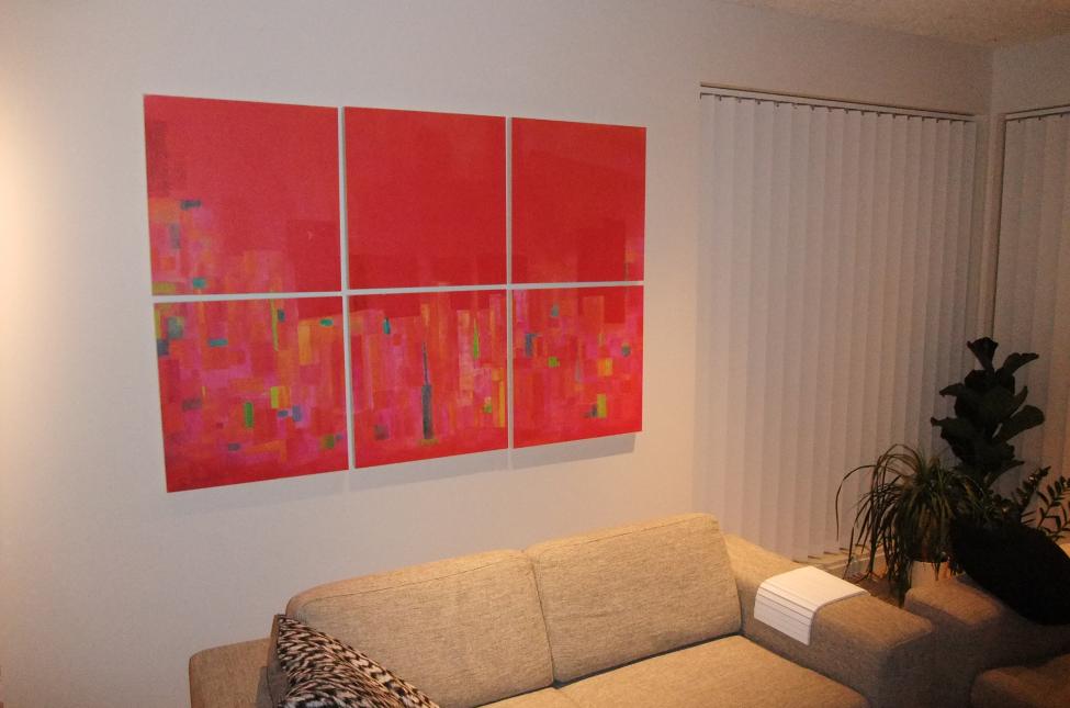

Her er mine akustikkplater. Flere leverandører av akustikkbilder. Men svært fornøyd med service, pris og produkt og legger derfor ut bildet vårt.
Leverandør er Ernestus. Bildet vårt er litt i overkant fargerikt, men rommet trengte litt liv. Så slik ble det. Bilder leveres i flere størrelser og med og uten ramme.

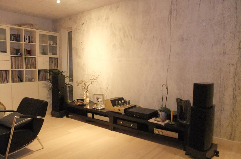

Her er motsatt vegg og leverandør av lyd. At dette blir utfordringer forstår de fleste. Men det jobbes med.

Jeg synes det ble pent men henger det ikke høyt i forhold til hodet? Sofaen er kanskje ikke lytteposisjon? Det ser ut til å være et trivelig rom å være i.

Tja. Bildet lyver nok litt Siden det er tatt ovenfra og ned. Og sofa står en del ut fra vegg. Er ca 15 cm over puter på sofa.

Flotte paneler,
hva måtte du gi for de?
det er vel akustikkpanel 60 x 60 du bruker her?
Har bestilt endel støydempende bilder til bruk på jobb fra Sumopix.
Bra fornøyd med kvalitet og service,
har ikke prøvd de til musikke men de funker bra på generell støy.

Platene bildene er printet på er Glava sine Ecophon Master B. Koster kr. 599 +mva og frakt inkl. print. Dette er hvis man kjøper 8-9 plater. Andre priser for de større bildene med ramme. Men jeg synes prisene var veldig gunstige. Jeg betalte 5100,- inkl. frakt og mva for mitt alternativ.
